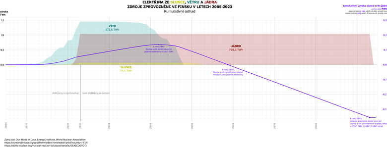

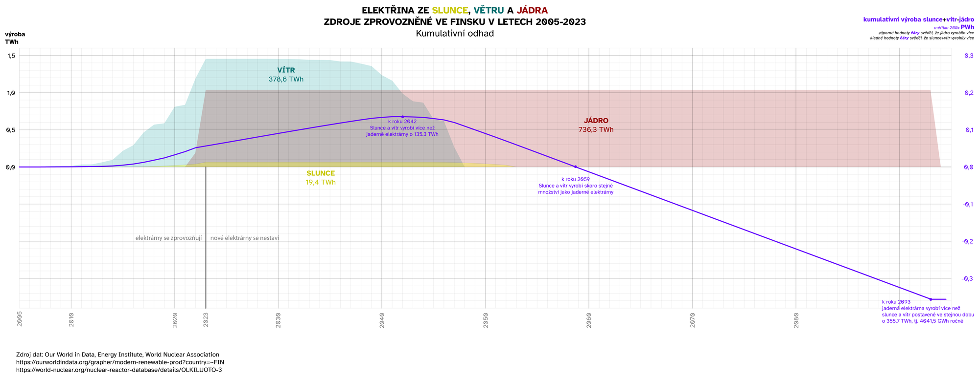

Jako příklad protahované výstavby reaktoru se ve Studii uvádí Olkiluoto 3 (Finsko). Pro zjednodušení si představme, že životnost solárních panelů je 30 let a větrných turbín 25 let (v obou případech bez ročního poklesu výkonu). Reaktor Olkiluoto 3 se začal stavět v roce 2005 a byl spuštěn v letech 2022/2023 [6], výstavba tedy probíhala 18 let. Za stejné období narostla ve Finsku solární výroba z 3 GWh na 647 GWh a větrná energie z 0,17 TWh na 14,691 TWh [7]. Projektová životnost reaktoru Olkiluoto 3 činí 70 let.
Vzhledem k životnosti by větrné elektrárny mohly poskytnout 378,6 TWh a solární elektrárny 19,4 TWh. Jaderná elektrárna Olkiluoto 3 by mohla poskytnout 736,3 TWh, tj. o 85 % více než vítr a slunce dohromady, postavené ve Finsku za stejných 18 let, tedy za stejnou dobu jako reaktor samotný. Přitom tento reaktor vyrobí více nízkoemisní elektřiny než slunce a vítr již k roku 2060.

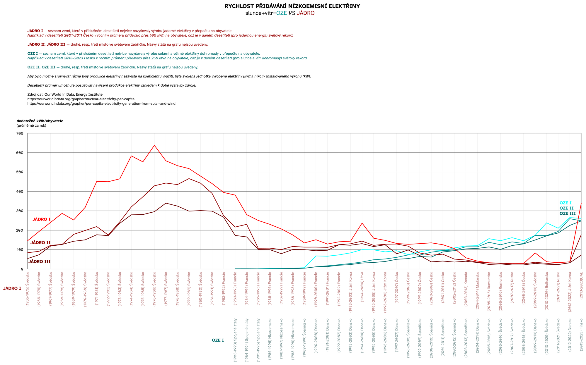

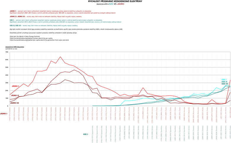

Je možné, že kdyby bylo Finsko investovalo do obnovitelných zdrojů ještě více, bylo by dosáhlo ještě větších výsledků? Čím je v energetickém mixu větší zastoupení slunce a větru, tím náročnější je jejich další zavádění. Kromě jiných příčin (o nich níže) je to dáno i tím, že OZE se nejprve umísťují do území s nejvyšším výnosem vzhledem k přírodním a jiným zeměpisným podmínkám. V desetiletí 2013–2023 bylo Finsko vůbec nejrychlejším implementátorem energie ze slunce a větru dohromady v přepočtu na obyvatele, konkrétně se jedná o dodatečných 261 kWh/osobu za rok [8]. Těsně následuje Nizozemsko a Švédsko, potom Austrálie.
Jak veliké toto číslo je? Počítaje stejnou metodou, avšak z jaderné energie, přidávala Litva v letech 1994–2024 [9] ročně 236,7 kWh/osobu. V letech 1968–1978 přidávalo Švédsko 286 kWh/osobu ročně. I v laickém prostoru je znám neuvěřitelný růst jaderné energie ve Francii, rekordním bylo desetiletí 1979–1989, kdy Francie přidávala ročně 466 kWh/osobu. Avšak ani to není rekord, již zmíněné Švédsko přidávalo v letech 1976–1986 ročně neuvěřitelných 637,7 kWh/osobu. Slunce a vítr by se musely zavádět 2,4krát rychleji, aby se rekordní rychlosti zavádění jaderné energie přiblížily. Nejedná se jenom o historický příběh, elektrárna Barakah 1 ve Spojených arabských emirátech během posledního desetiletí 2013–2023 přidávala v průměru 339 kWh/osobu ročně.
