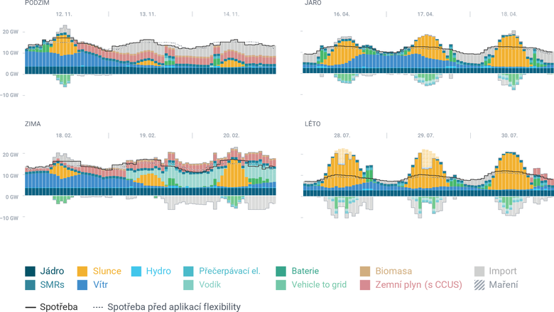

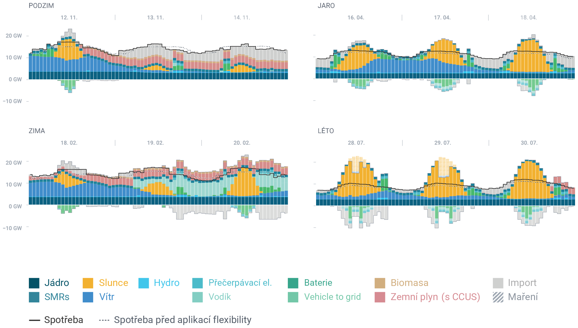

Ve Scénáři se uvádí instalovaný výkon 6,3 GW vodíkových turbín. V období mezi 18:00 19. února a 6:00 20. února by tyto turbíny měly vyprodukovat 36,4 % spotřebované elektřiny v ČR (29,3 % elektřiny vyrobené) [2 str. 23]
Obr. 2 Česko, modelovaný Scénář
Zdánlivě podpůrná technologie vodíku se naopak jeví jako základní kámen celé Studie. Bez vodíku se zkrátka žádný scénář nabízený studií neobejde, a to hlavně v klíčovém zimním období, kde podobných dnů lze očekávat hned několik za sebou. Nakolik je však tento plán technologicky a ekonomicky realistický?
