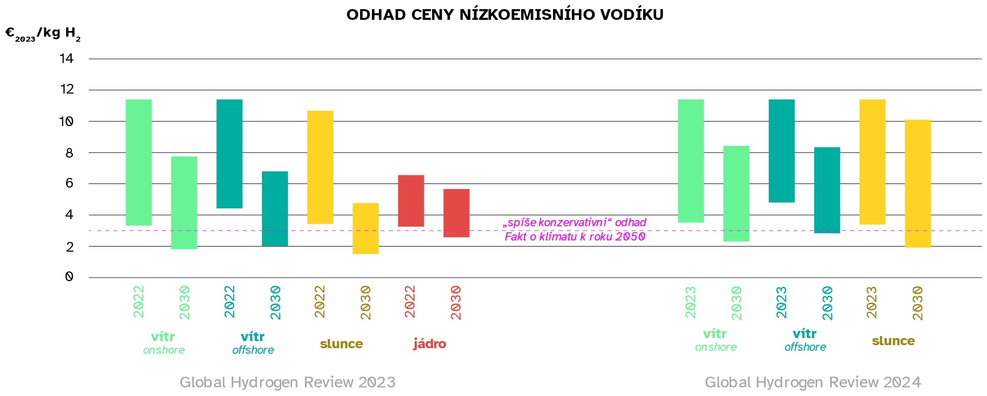

V Studii Fakt o klimatu [1 str. 47] (dále jenom Studie) se uvádí rozptyl 2,5–3,5 €/kg s tím, že 3,5 eur je průměr mezi odhady pro rok 2022 a rok 2030 a cena 2,5 eur je průměr mezi odhadem pro rok 2030 a odhadem pro rok 2050. Dále se uvádí, že „krajní varianty (jak cenu 1,5 €/kg, tak 4 €/kg) nepovažujeme za příliš realistické“ [1 str. 34] a že 3 €/kg je „spíše konzervativní“ odhad [1 str. 49].
Tyto odhady by měly pramenit ze studie IEA [2 2023], která se podrobnějším odhadům cen vodíku z obnovitelných zdrojů věnuje ve speciální zprávě [3 2023 viz taky 4 2024]. Ve studii se používá kurz 1 dolar = 0,95 €, a odhaduje se [3 str. 81] cenové rozpětí: onshore vítr (3,3–11,42022 €/kg, 1,8–7,72030 €/kg), offshore vítr (4,4–11,42022 €/kg, 2,0–6,82030 €/kg), slunce (3,4–10,72022 €/kg, 1,5–4,82030 €/kg), jádro (3,3–6,72022 €/kg, 2,6–5,72030 €/kg).
Obr. 1
Obr. 1
Jak je patrné, studie IEA se zabývala i výrobou vodíku pomocí jaderného štěpení – kde ani tolik nehraje roli levnost jaderné energie, jako spíše stálost jejích dodávek a výroba horké páry, která se s mnohem menším úsilím štěpí na vodík a kyslík. Skutečnost, že jaderný vodík je pravděpodobně levnější než zelený, však Studie „Cesty k čisté a levné elektřině v roce 2050“ [1] zcela ignoruje. Tudy cesta zřejmě nevede, ačkoliv Studie nevysvětluje proč.
Průměr středových hodnot mezi roky 2022 a 2030 nám dá čísla offshore 6,2 €/kg, onshore vítr 6,1 €/kg, slunce PV 5,1 €/kg, jádro 4,5 €/kg, průměr všech obnovitelných zdrojů je 5,8 €/kg, tedy 2,32násobek ceny, kterou Studie Fakt o klimatu uvádí k roku 2050. Podotknu, že odhad pro rok 2030 od IEA již vychází z dosažení uhlíkové neutrality v roce 2050, tedy i z politiky pro to potřebné. Jiné odhady ceny vodíku se rámcově shodují s IEA [5].
Je nutno podotknout, že IEA neodhaduje cenu nízkoemisního vodíku pro rok 2050; není tedy zřejmé, o co se Studie Fakt o klimatu opírá.

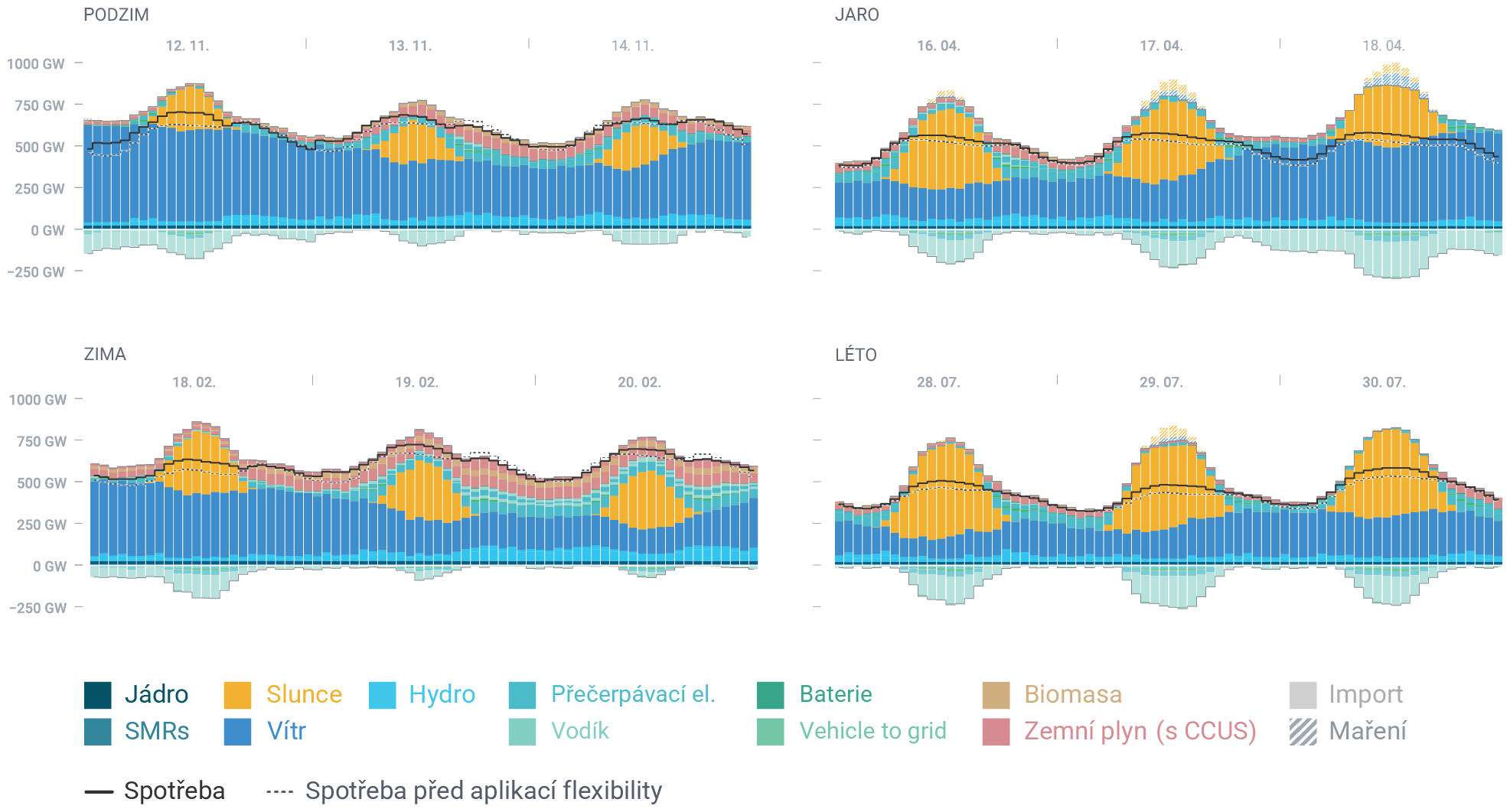

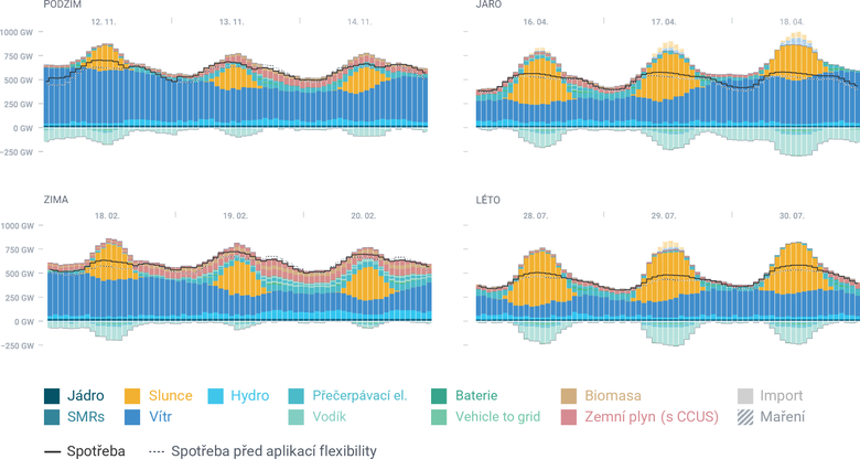

Studie Fakt o klimatu uvádí: „Rozvoj propojení přenosových soustav není příliš nákladný, a naopak snižuje náklady tím, že umožňuje lépe využívat elektřinu ze slunce a větru napříč Evropou (není pak potřeba tolik dražší elektřiny z řiditelných zdrojů).“ [1 str. 7]. V hlavním modelovaném Scénáři [1 str. 23], který se podrobněji rozebral v prvním článku, autoři dále tvrdí: „Export letních přebytků ze solární výroby (z Česka a mnoha dalších zemí) směřuje primárně do států, které spoléhají výrazně více na větrnou než na solární energetiku a v nichž v danou chvíli právě málo fouká“ [1 str. 6], přičemž v Evropě jako celku se v letních dnech předpokládá ukládání solární energie do vodíku. V modelu Fakt o klimatu je tedy ekonomičnost solární energie podmíněna jednak levností a technologickou připraveností vodíkové energetiky a současně levností mezinárodních přenosových soustav.
Obr. 2 Celá Evropa, modelovaný Scénář
Dle odhadu IEA se dá zjednodušeně říci, že náklady na sítě tvoří zhruba 0,7násobek investice do obnovitelných zdrojů v letech 2023–2030 [12]. Pro transformaci elektrické soustavy EU směrem k dekarbonizaci (hlavně distribuční soustavy), se předpokládá v průměru 58,4 miliard €/rok do roku 2030 [13]. V roce 2022 vyprodukovala EU 2641 TWh elektřiny, Česko 78,8 TWh, tedy 3 %. Pro představu, jenom za účelem modernizace elektrizační soustavy by proporční podíl pro Česko činil 1 742 milionů eur ročně. Odhadována cena pro svět je 900 miliard eur ročně [14], při 0,28% podílu ČR na světové výrobě, na ČR připadá již 2 532 milionů eur ročně.
Scénář představený Fakty o klimatu předpokládá zatím nevídanou centralizaci energetiky. Nejde totiž o možnost kupříkladu Španělska importovat „větrnou“ elektřinu z Norska a Švédska, ale téměř bezalternativní nezbytnost. Značnou část spotřebované elektřiny dle hlavního Scénáře Česko bude importovat, zejm. na podzim. Očekává-li se tedy, že podobný výpadek obnovitelných zdrojů pokryjí plynové elektrárny, stojících bez využití po většinu roku, měly by být příslušně zobrazeny v Scénáři.
