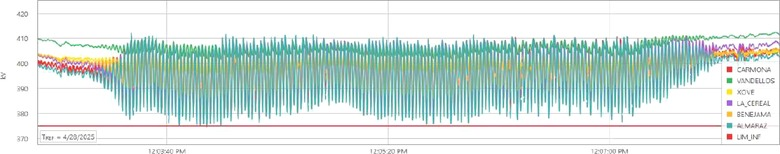

10. Vynucená oscilace ve 12:03
V čase 12:03 se v síti objevilo významné rušivé kmitání v jihozápadní oblasti Španělska. Dnes už víme, že pocházelo z jedné fotovoltaické elektrárny. Její identita je v reportu A28 začerněna, ale pravděpodobně unikla, protože různá média uvádějí fotovoltaiku Núñez de Balboa u obce Usagre v provincii Badajoz, vlastněnou společností Iberdrola.
Jedná se o obří farmu s výkonem 500 MW (největší český fotovoltaický klastr Ralsko má 56 MW). Tento zdroj je připojený k jedné rozvodně v rámci klastru, tedy elektrárna sdílí připojení k síti s jinými fotovoltaickými zdroji v dané oblasti. Důvod zakmitání není dosud známý, ale jako nepravděpodobnější se jeví technická závada měniče.
Proč byla tato oscilace kritická?
Oscilace ve 12.03 byla vynucená, silná, dlouhá, zahrnovala činný i jalový výkon a svou frekvencí se trefila do citlivého místa španělské sítě.
Před oscilací byl výkon elektrárny Núñez de Balboa okolo 250 MW. Ve 12:03 ale řídicí systém elektrárny začal periodicky měnit svůj výkon s amplitudou +− 50 MW. Vynucená oscilace znamená, že bez ohledu na poptávku a frekvenci v síti dodávala tato elektrárna vyšší výkon, který pulzoval s vlastní frekvencí 0,6 Hz.
Elektrárna navíc měnila nejen činný, ale i jalový výkon Q, což zpráva A28 komentuje jako velmi neobvyklé. Jak jsme si řekli v prvním dílu, fotovoltaika ve Španělsku měla za úkol držet pevný účiník a nehýbat s jalovým výkonem.
Elektrárna tak nehýbala jen s výkonem a frekvencí, ale přímo i s napětím, které tak získalo rozkmit až 33 kV a nejvíce se odchýlilo na −375 kV. Právě díky tomuto houpání se síť začala dostávat hlouběji do podpětí, což zablokovalo tlumení, jak jsme vysvětlili kapitole 9.

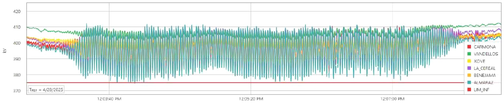

Graf napětí během vynucené oscilace ve 12:03 ukazuje, že tato oscilace tlačila síť hlavně do podpětí, tj. pod 400 kV. Zdroj: Zpráva A28
Nejhlubší kmity přitom vykazovala rozvodna Almaraz v oblasti Extremadura, tedy na jihozápadě Španělska, odkud pocházel i zdroj kmitání.

Jestliže vynucené kmitání ve 12:03 dostalo síť na hranu kolapsu, pád Granady byla poslední rána do zad a síť se zhroutila.

Stabilitu sítě výrazně snížilo nucené kmitání fotovoltaiky Núñez de Balboa. To vyčerpalo tlumení pro mezinárodní mód a snaha o potlačení obou ruchů nechala síť zranitelnou vůči rychlému přepětí. Kdyby tato elektrárna nezakmitala, blackout ve Španělsku by 28. 4. nespíš nenastal, resp. musela by se stát nějaká jiná havárie.
Od 12:03 tedy vedle dynamické regulace přepětí síti výrazně chybělo i tlumení. To zajišťovaly prakticky výhradně plynové zdroje a těch bylo v síti jen 6, důvody jsou uvedeny v druhém dílu. Španělské jádro tuto funkci nemá a uhelný zdroj byl v síti jen jeden. Na jihozápadě, kde kmitání vzniklo, byla v provozu paroplynová elektrárna jen jedna. Kdyby den předtím z technických důvodů nevypadl druhý objednaný paroplyn v této oblasti, pravděpodobně by bylo tlumení výrazně lepší.
