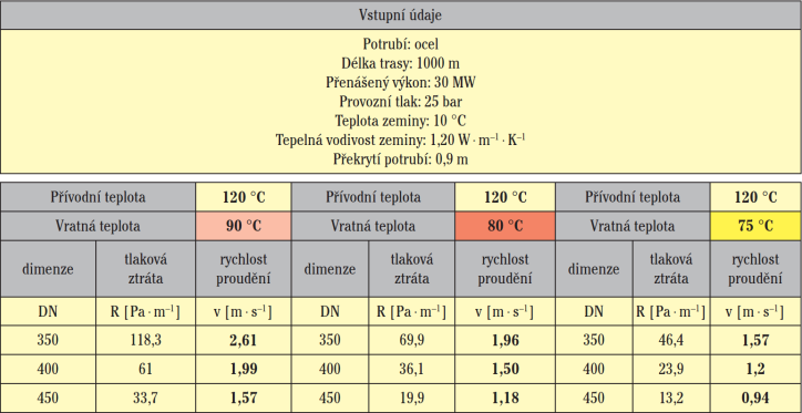

Prvním a nejdůležitějším krokem ke zvýšení úspor tepla a snížení finančních investic je správný návrh tras potrubních rozvodů tepla. Samotný návrh zahrnuje koncová místa připojení (tepelné výkony odběrných míst), délky samotných potrubních tras, provozní tlak v potrubní síti a v neposlední řadě teplotní spád teplonosné látky (rozdíl teplot přívodní a vratné vody). Pokud známe všechny tyto údaje, dokážeme nadimenzovat tepelnou rozvodnou síť, přičemž ale nesmíme zapomínat také na vstupní teplotu teplonosné látky, kterou budeme do výpočtu zadávat. Mnohdy jsou tepelné sítě dimenzovány na vyšší teploty, než je nutné. Musíme především zvážit, zda je možné snížit teplotní úroveň teplonosné látky. Pokud nelze snížit vstupní teplotu teplonosné látky, můžeme úpravou, a tedy snížením teploty vratné teplonosné látky z 90 °C na 80 °C nebo 75 °C, ovlivnit skutečný návrh rozměrů potrubí. Změnou vratné teploty teplonosné látky můžeme zmenšit průměr potrubí až o 1 celou dimenzi. S touto změnou dimenze souvisí i snížení celkových ztrát v potrubí (menší dimenze = menší plochy úniku tepla), což se projeví i na celkových investičních nákladech projektu, které se rovněž sníží.
V tab. 1 je uveden výpočet tlakové ztráty a rychlosti proudění v potrubí DN 350 až DN 450 pro přenos výkonu 30 MW a délku potrubí 1000 m. Změnou teplotních spádů dokážeme přizpůsobit návrh potrubí tak, aby splňovalo požadované podmínky pro návrh potrubí tepelného napáječe (nedojde k překročení maximální přípustné tlakové ztráty a maximální rychlosti proudění).
Tab. 1 Výpočet konstrukčních rozměrů při změně teplotního spádu teplonosné látky

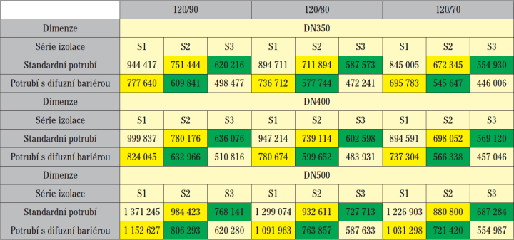

Tab. 2 uvádí kumulativní tepelné ztráty v dimenzích DN 350 až DN 500 na 10 km trasy potrubí pro tři různé teplotní spády (120/90, 120/80, 120/70). Jak jsme se výše zmínili o změně teplotního spádu a zmenšení dimenze potrubí, má tato změna teplotního spádu také vliv na tepelné ztráty. V této tabulce je uvedeno srovnání kumulativních tepelných ztrát u potrubí se standardním HDPE pláštěm (kde podle měření dochází k postupnému zhoršování tepelné vodivosti potrubí) s potrubími, která mají difuzní bariéru (která zabraňuje difuzi a změně izolačních vlastností).
Tab. 2 Výpočet tepelných ztrát v GJ po 30 letech pro 10 km trasy ve třech dimenzích DN 350, DN 400 a DN 500. Bylo provedeno srovnání mezi standardním ocelovým předizolovaným potrubím a ocelovým předizolovaným potrubím s difuzní bariérou
Obecně lze říct, že je možné změnit třídu izolace ze standardního předizolovaného potrubí S2 na S1 s difuzní bariérou, nebo ji změnit ze standardního potrubí S3 na S2 s difuzní bariérou dle zvolené úspory tepla v rozvodech. Respektive můžeme potvrdit, že při volbě stejné tloušťky izolace v každé izolační řadě dochází k výrazné úspoře tepla, a to díky nižším tepelným ztrátám v potrubí, které jsou zajištěny v systému s difuzní bariérou.
