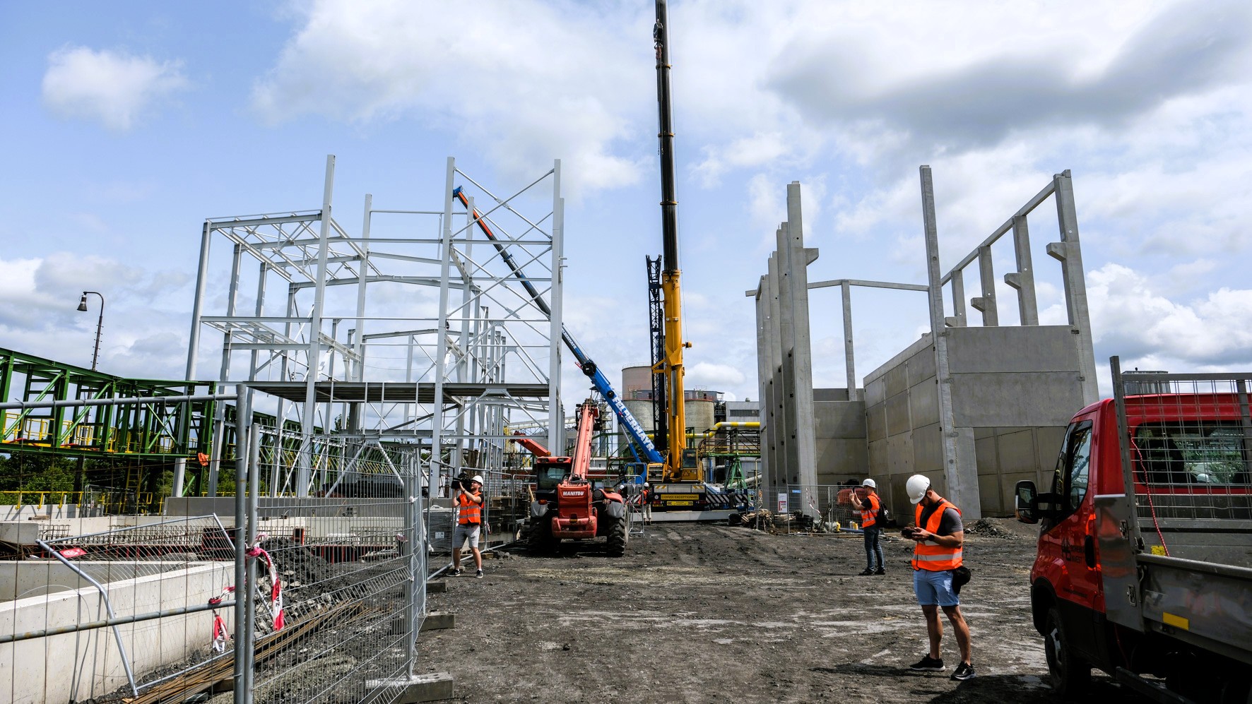

Výstavba nového zdroje tepla v Dětmarovicích, foto © ČEZ a.s.
V Dětmarovicích je v těchto týdnech v plném proudu výstavba biomasových a plynových zdrojů, které přinesou jistotu dlouhodobé a spolehlivé dodávky tepla a teplé vody pro 15 tisíc domácností v Orlové a Bohumíně. Společnosti ČEZ Teplárenská se daří držet harmonogram celé akce, který počítá se zahájením dodávky od podzimu 2026. Ekologizace zdejšího teplárenství bude znamenat snížení emisí CO2, síry, dusíku a tuhých znečišťujících látek až o 97 procent. V následující topné sezoně dodávky zajistí nová plynová kotelna o výkonu 18 MW a dva starší plynové kotle o celkovém výkonu 44 MW. Skupina ČEZ v Moravskoslezském kraji staví nebo plánuje nové obnovitelné zdroje, bateriové systémy, malé modulární reaktory a další prvky moderní energetiky.
Po pouhém roce od prvního kopnutí je dnes areál nové dětmarovické teplárny jedno velké staveniště, kde zdroje tepla pro Orlovou a Bohumín získávají čím dál jasnější obrysy. Po prvním dokončeném objektu, kterým byla záložní a špičková 18MWt plynová kotelna, vyrostla přes zimu například centrální regulační stanice plynu a v současnosti už se staví hlavní biomasové a plynové zdroje. Právě tato sestava se v dalších desítkách let postará o spolehlivé dodávky tepla pro zákazníky napojené v okolí na systém centrálního zásobování teplem.

„Po dokončení výběrových řízení, terénních úpravách a přípravě technologických propojů už jsme aktuálně ve fázi výstavby hlavních objektů. Roste jak nová biomasová kotelna, kam v nejbližších dnech dorazí od dánského dodavatele samotný 8MWt biomasový kotel, tak i dvě kogenerační jednotky a záložní a špičková plynová kotelna,“ říká technický a investiční ředitel ČEZ Teplárenská Radim Seidler.
