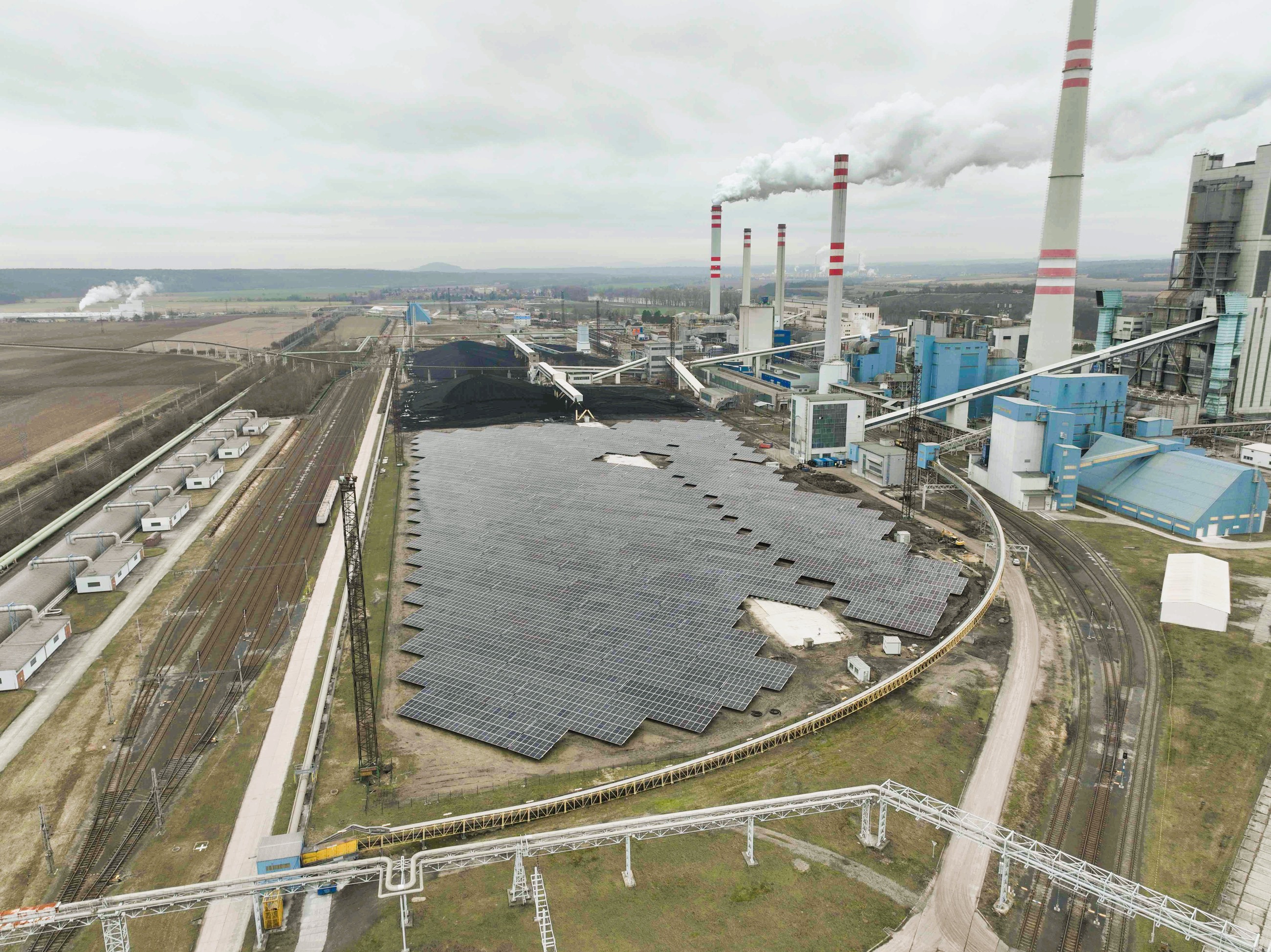

Elektrárna mělník, foto © ČEZ, a.s.

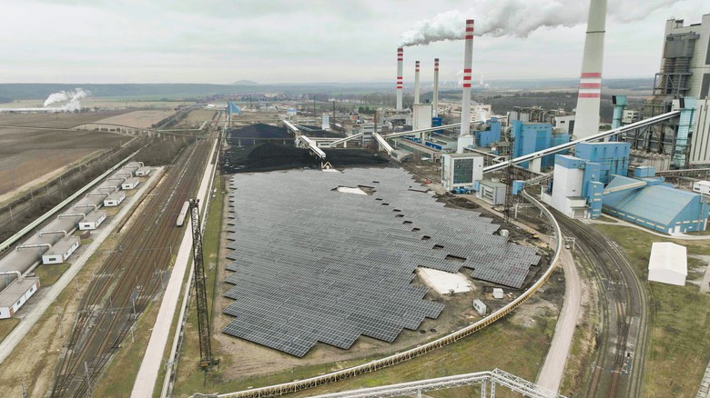

Celkové investice v lokalitě Mělník dosáhnou více než 50 miliard korun. Postupně budou postaveny a zprovozněny až tři paroplynové zdroje o celkovém elektrickém výkonu téměř 1200 MWe. Veškeré nové paroplynové zdroje budou připraveny i na budoucí využití vodíku. Na přelomu let 2027/2028 předpokládá ČEZ uvedení do zkušebního provozu zařízení na energetické využití odpadů (ZEVO). První stavební práce by měly vypuknout již letos v létě. Půjde zejména o zřízení zařízení staveniště pro potřeby zhotovitele a demolice stávajících objektů, které uvolní místo nové stavbě. V loňském roce byla do provozu uvedena fotovoltaická elektrárna o instalovaném výkonu 7,3 MWp umístěná na bývalé skládce uhlí. Mezi další doplňkové technologie, s jejichž přípravou se v rámci transformace lokality počítá, patří například plynová kotelna, elektrokotle, akumulace tepla či bateriový systém na ukládání elektřiny.
