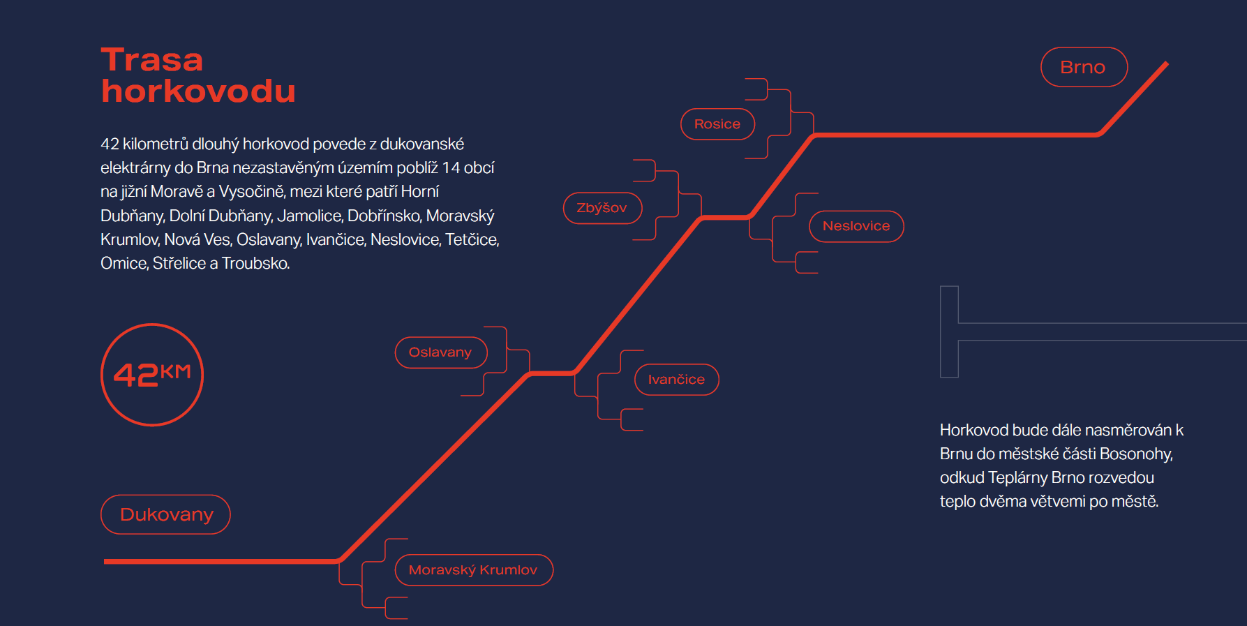

Trasa horkovodu má vést z dukovanské elektrárny nezastavěným územím poblíž čtrnácti obcí na jižní Moravě a Vysočině. Také ony budou mít možnost se na horkovod napojit. Vedle Dukovan mezi ně patří Horní Dubňany, Dolní Dubňany, Jamolice, Dobřínsko, Moravský Krumlov, Nová Ves, Oslavany, Ivančice, Neslovice, Tetčice, Omice, Střelice a Troubsko. Horkovod bude dále nasměrován k Brnu do městské části Bosonohy, odkud Teplárny Brno rozvedou teplo po městě dvěma větvemi.
