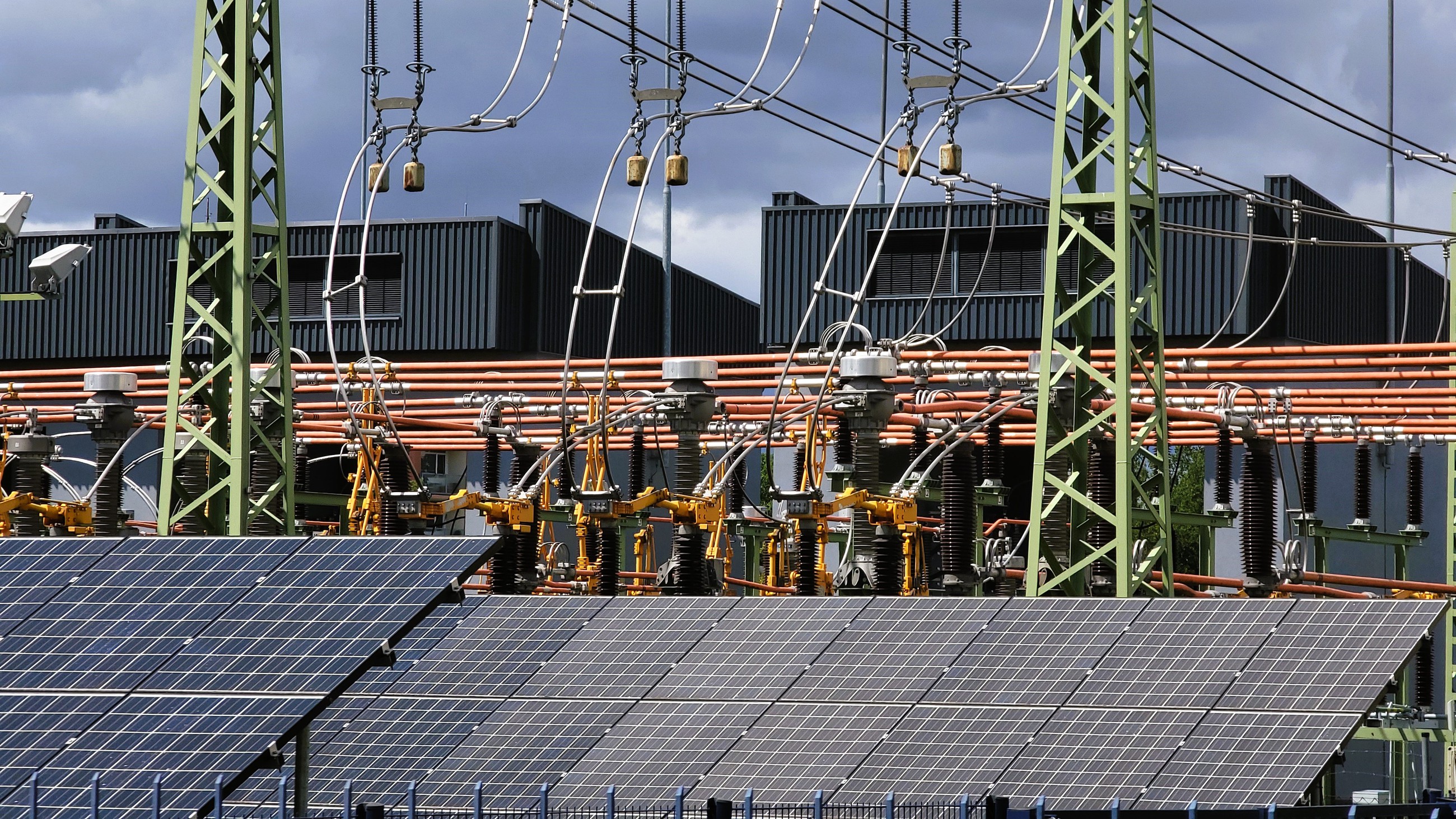

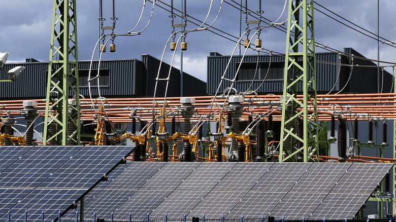

Transformovna s fotovoltaickou elektrárnou. Foto © TZB-info
