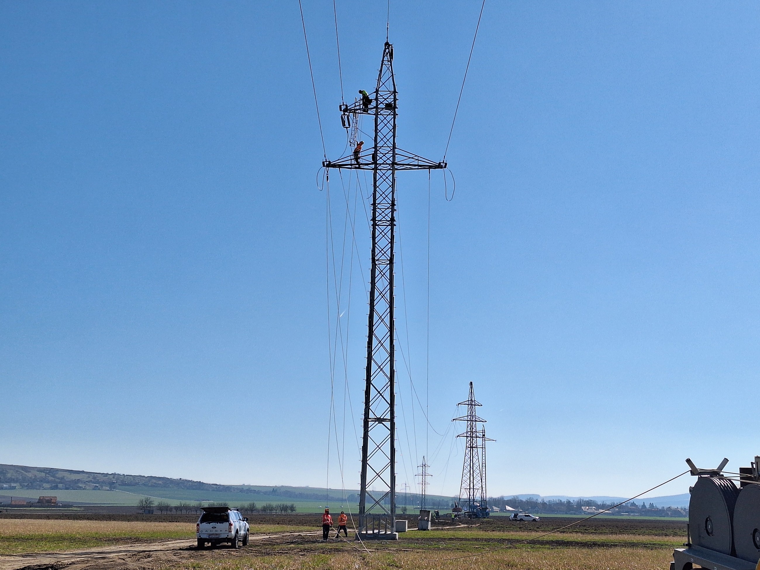

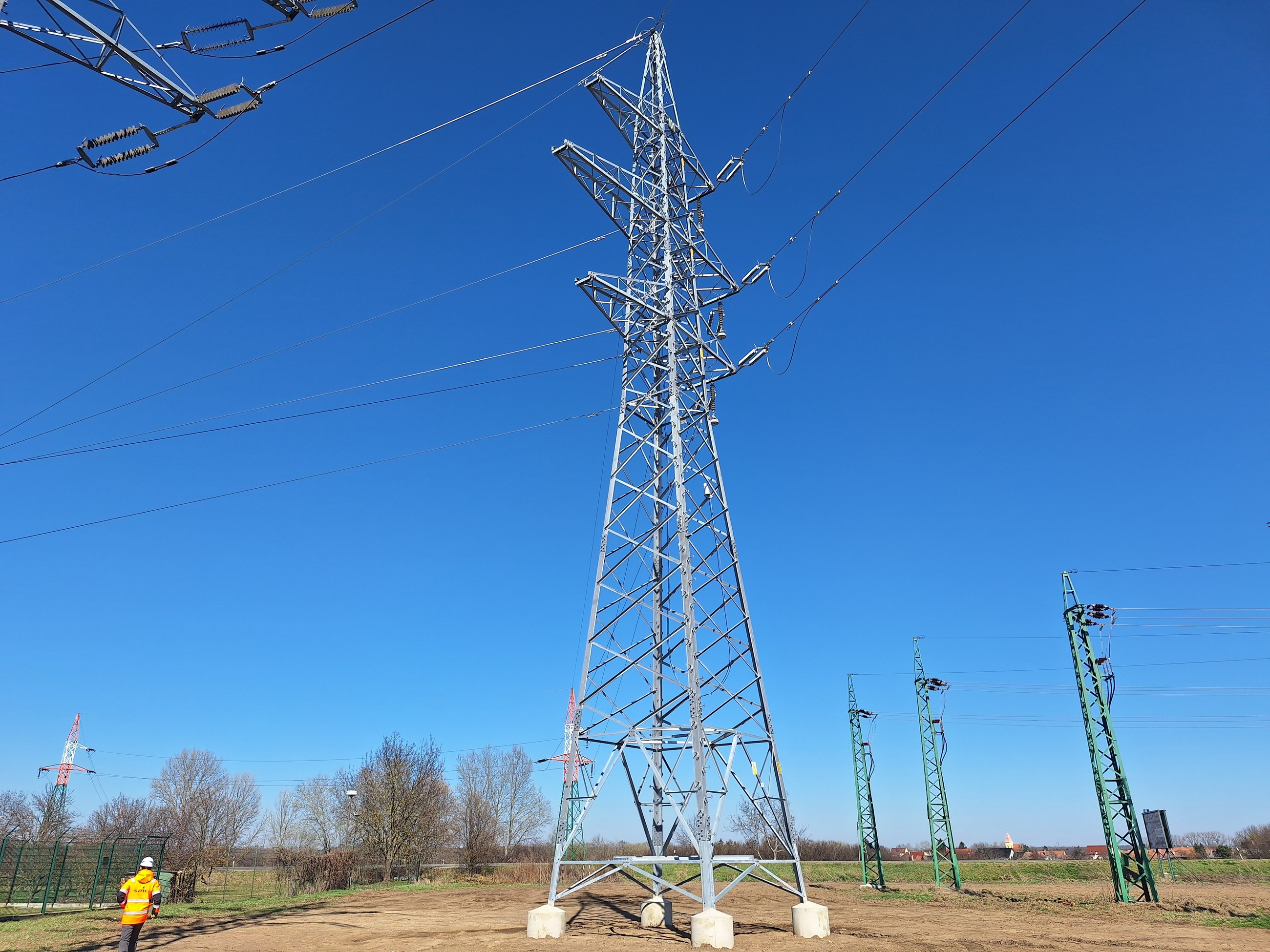

Mezi stanicemi Borský Svätý Jur a Holíč bylo vybudováno nové dvojité vedení 2× 110 kV. Jde o největší liniovou stavbu projektu ACON, který propojuje českou a slovenskou distribuční soustavu. Investice ve výši zhruba 11 milionů eur posílila regionální energetickou infrastrukturu a zvýšila spolehlivost dodávek elektřiny.
Nové vedení o délce přes 28 kilometrů zajistilo, že stanice Holíč je nyní napájena dvěma nezávislými vedeními 110 kV. Současně umožňuje i alternativní zásobování přes vedení Holíč–Hodonín. Díky transformaci 110/22 kV zajistí nová liniová stavba stabilnější napájení, a to jak do lokální distribuční sítě, tak i pro velké odběratele. Součástí projektu je i nová optická trasa, která zajistí bezpečnou komunikaci pro dálkové řízení stanic.

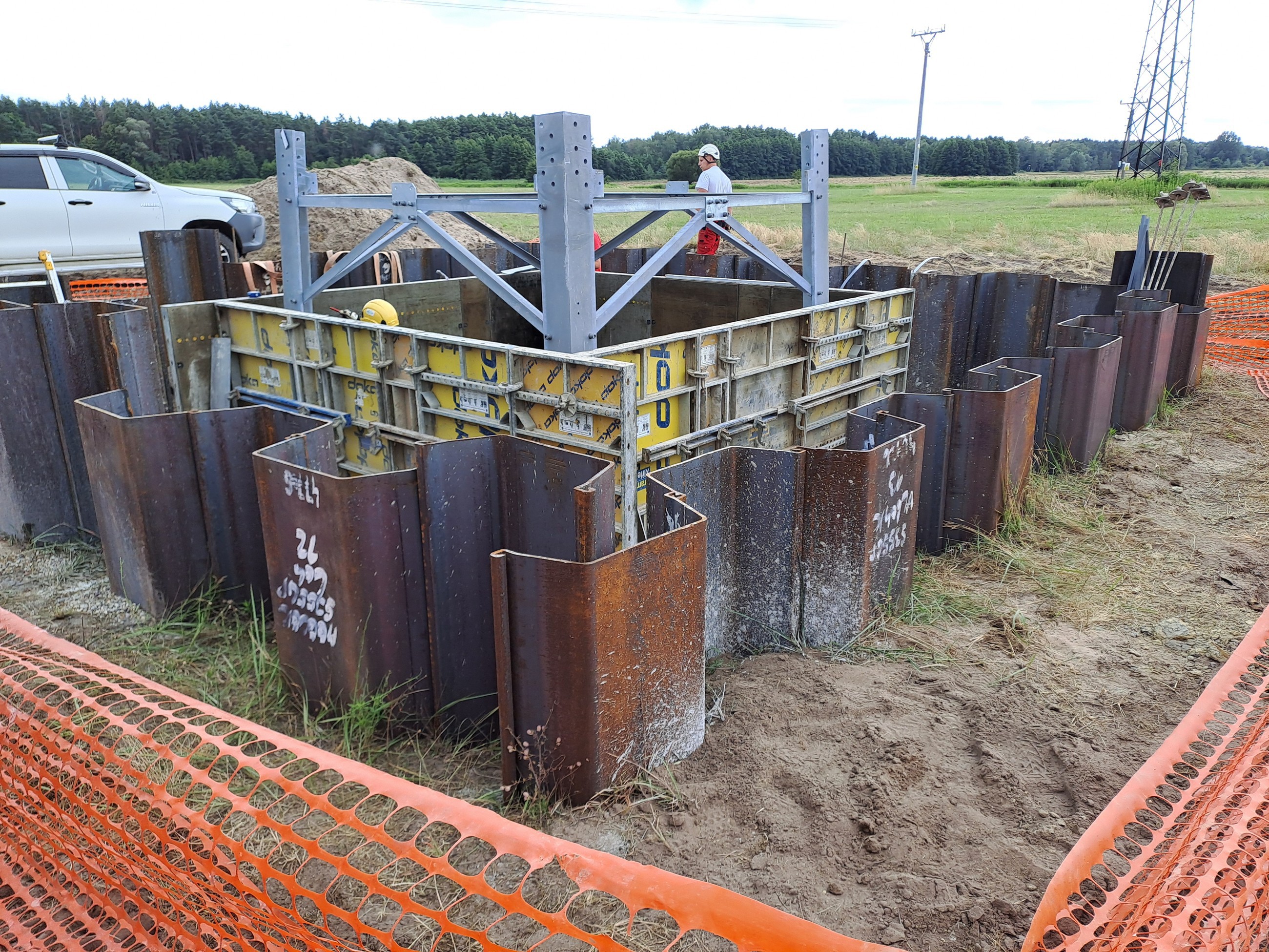

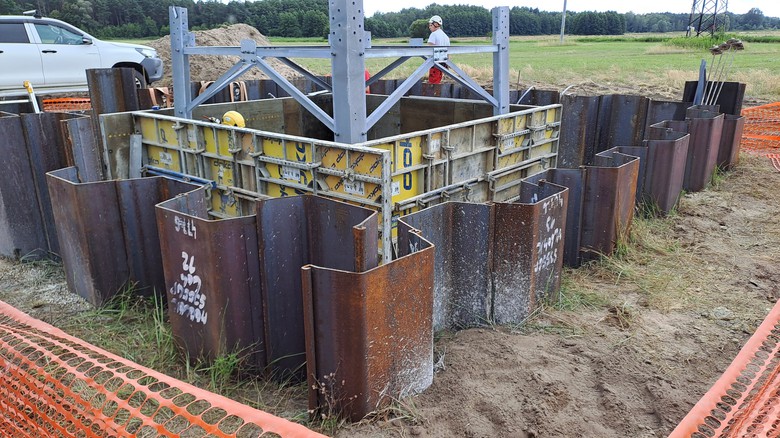

Na trase bylo postaveno 109 stožárů velmi vysokého napětí. Vedení prochází deseti katastry a kříží mimo jiné šest řek, čtyři státní silnice a jednu železnici. Práce byly zahájeny v květnu 2024 a původně měly skončit v srpnu 2025. „Díky dobré koordinaci se podařilo stavbu zprovoznit o téměř dva měsíce dříve. Je to důkaz, že i náročné projekty lze dokončit efektivně a ve špičkové kvalitě,“ uvedla Stanislava Sádovská, programová manažerka společnosti Západoslovenská distribučná.
