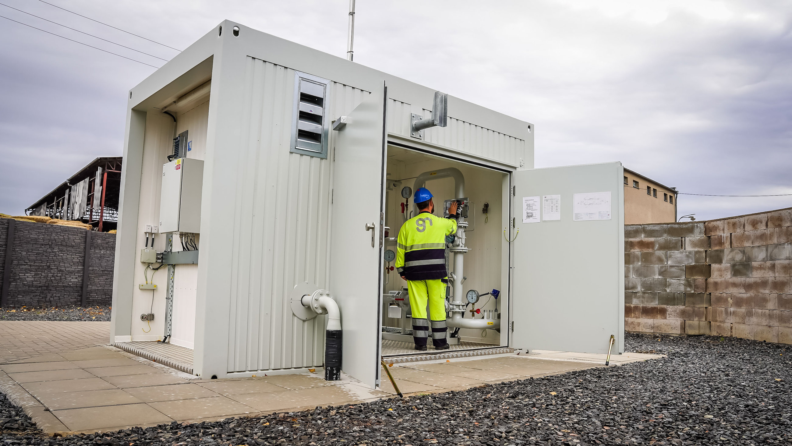

Zatímco klasická regulační stanice se z velké části buduje přímo na místě, modulární řešení využívá typizovanou stanici připravenou předem v technologickém kontejneru. Na místo se tak doveze už hotová technologie, kterou lze rychleji usadit, připojit a uvést do provozu. V případě potřeby ji lze také jednodušeji demontovat a vyměnit za variantu s jiným výkonem. To vše s menšími zásahy do běžného provozu plynárenské infrastruktury. GasNet tak získává flexibilnější řešení, které chce využívat pro lokality, kde se mohou v budoucnu měnit požadavky na výkon plynárenské sítě. Cíl zůstává stejný – bezpečné a spolehlivé dodávky plynu pro domácnosti, firmy a instituce v regionech.
Regulační stanice patří mezi klíčové prvky plynárenské infrastruktury. Zajišťují, že plyn proudí k odběratelům vždy pod správným tlakem. GasNet jich ve své distribuční soustavě spravuje více než 3 500 a každoročně investuje do jejich modernizace.

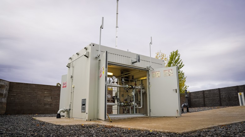

Modulární stanice v Rosicích u Chrasti upravuje tlak plynu z vysokotlaké soustavy na středotlakou pro Rosice a blízké okolí. GasNet stanici dokončil letos v lednu, od té doby funguje plně a spolehlivě. Nová stanice nahradila původní zařízení, které se blížilo ke konci své technické životnosti. Během výstavby stanice GasNet využil provizorní regulační zařízení a díky pečlivému plánování dokončil práce bez přerušení dodávek plynu odběratelům. Na Chrudimsku GasNet zásobuje plynem přes 26 000 odběratelů.

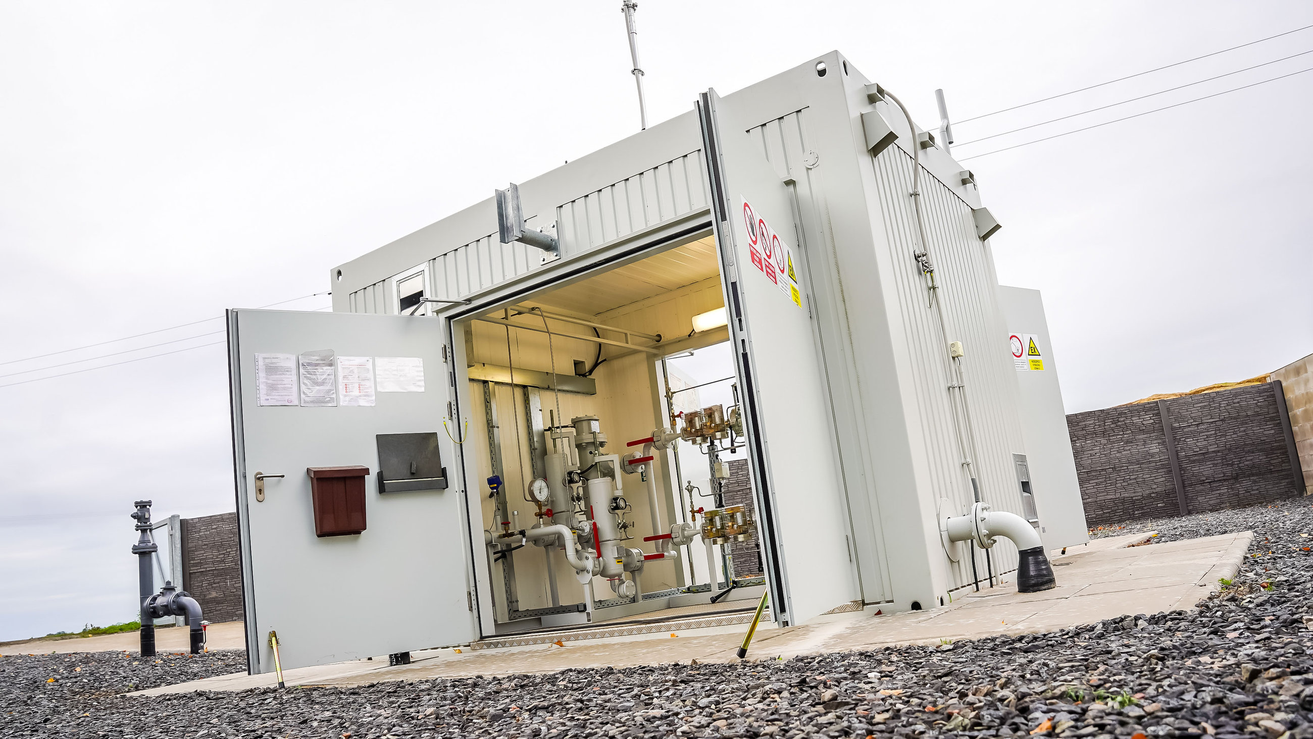

Hlavní výhodou modulárního řešení je tedy jeho přizpůsobitelnost a rychlejší nasazení v terénu. Stanice je umístěná v upraveném typizovaném kontejneru, který se předem osadí potřebnými technologiemi. Do konkrétní lokality se tak nepřevážejí jednotlivá zařízení k postupné montáži, ale v podstatě hotová regulační stanice připravená k usazení a připojení k síti. Pokud se v budoucnu v dané lokalitě zvýší odběr plynu například kvůli rozvoji obce nebo průmyslu, bude možné stanici jednodušeji vyměnit za výkonnější typ.
„Nové řešení přitom nenahrazuje koncept současných regulačních stanic, ale vhodně jej doplňuje a rozšiřuje naše možnosti. K osvědčeným produktovým řadám tedy chceme přidat nové typy modulárních stanic. Pilotní projekt v Rosicích nám umožňuje ověřit fungování modulárního řešení v reálném provozu a získat zkušenosti potřebné k jeho dalšímu rozvoji. Cílem je, aby se během roku 2027 mohly modulární stanice stát součástí našich standardních technologických řešení,“ doplňuje Andrzej Martynek.
Současná pilotní stanice má výstupní výkon 1 200 m³/h. GasNet zároveň pracuje s možností dalších typových variant s vyšším výkonem, například 2 000 nebo 4 000 m³/h. Náklady na celkovou rekonstrukci a nový projekt činily necelých 6 milionů korun. Se standardizací výstavby nového typu regulační stanice GasNet očekává významnější snížení nákladů. Modulární řešení by však mělo do budoucna přinést nejen nákladové, ale i materiálové úspory, a to mimo jiné s ohledem na využití běžných technologických kontejnerů.
