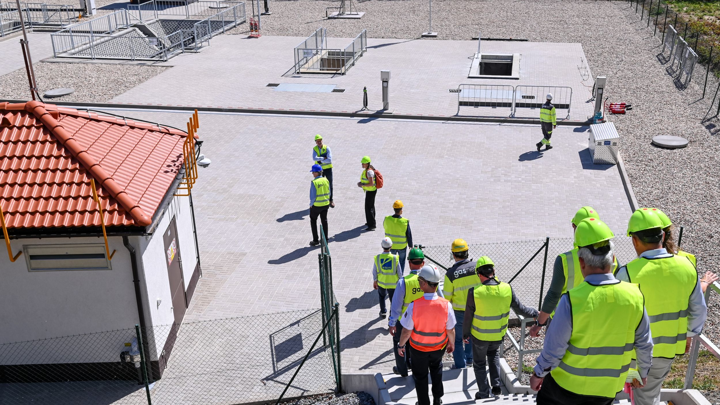

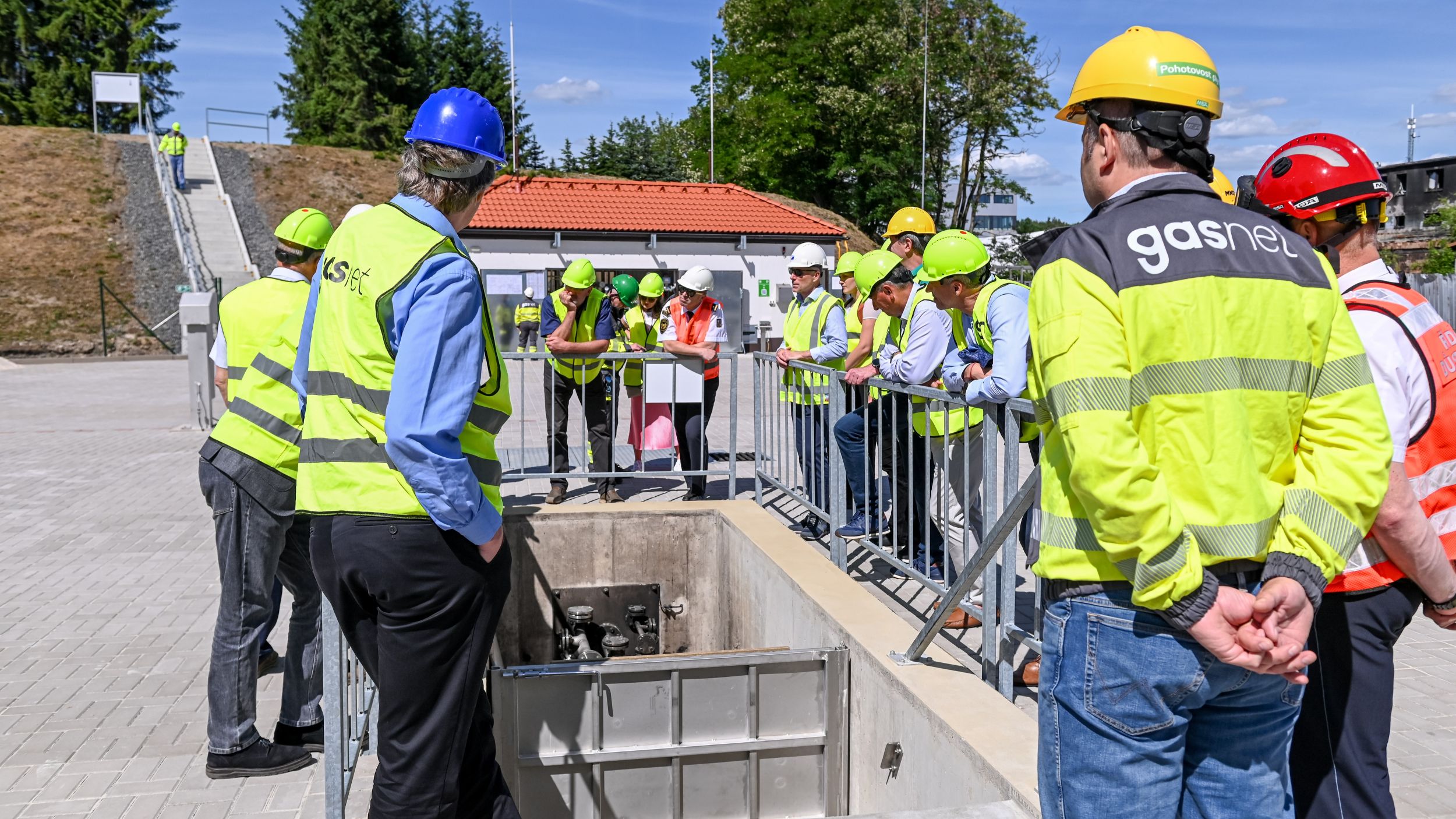

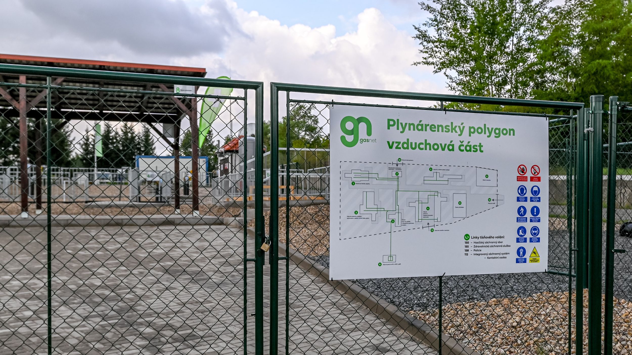

Plynárenský polygon a testovací středisko se dělí na dvě části. První je vzduchová část, kde plynaři nacvičují rizikové situace ještě bez plynu. Místo něj používají tlakový vzduch, který věrně a bez rizika simuluje účinky a vlastnosti plynu. Na jednom z několika stanovišť vzduchové části si tak třeba plynaři mohou ukázat, jakou silou vystřelí deskový uzávěr potrubí, pokud není správně dotažen a zkontrolován.

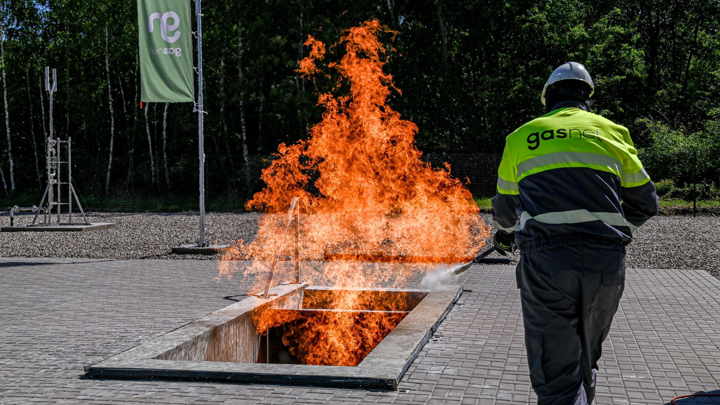

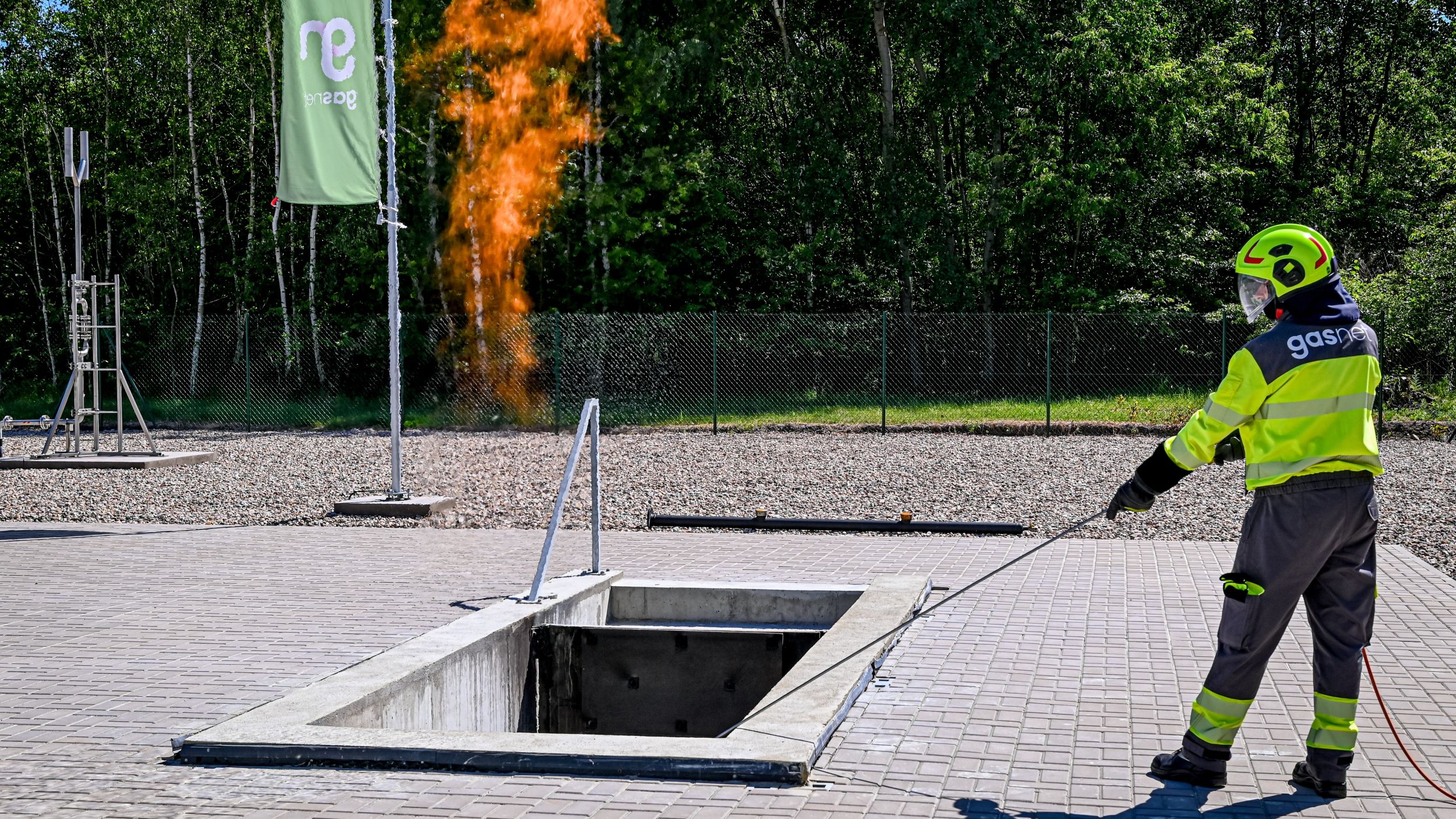

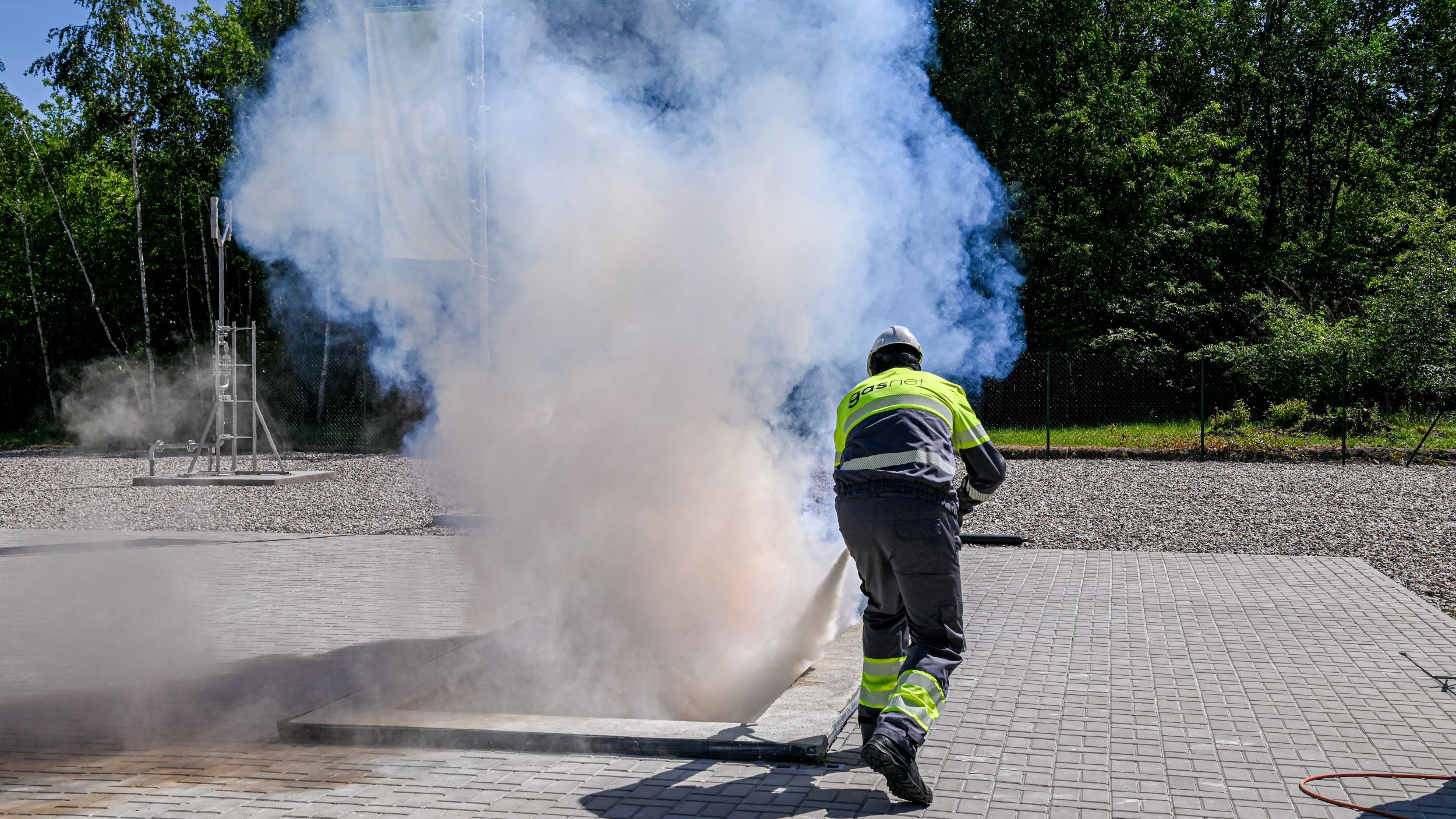

Druhá část polygonu už pracuje se zemním plynem. V případě potřeby pak se směsí zemního plynu a vodíku, nebo dokonce i s čistým vodíkem. Plynová část se skládá opět z několika stanovišť a jedním z nich je například místo pro nácvik bezpečného hašení plamene hořícího plynu, který uniká z potrubí. Plynová část nabízí i možnost testování tzv. flérování, tedy spalování vypouštěného plynu z potrubí. Metoda se využívá pro snížení emisí metanu při opravách a investičních akcích, kdy je nutné kvůli bezpečnému provedení prací dostat plyn z potrubí pryč.
Zemní plyn se přivádí na polygon z nedalekého středotlakého plynovodu připojeného na zásobník se stlačeným plynem, vodík mají k dispozici ze svazku lahví. Součástí bude i směšovací zařízení pro přípravu plynové směsi v různých poměrech vodíku a metanu. V tlakových hladinách počítá GasNet s využíváním tlaku od 1 bar až po 25 bar. Plynaři mohou pracovat s celou řadou průměrů potrubí.

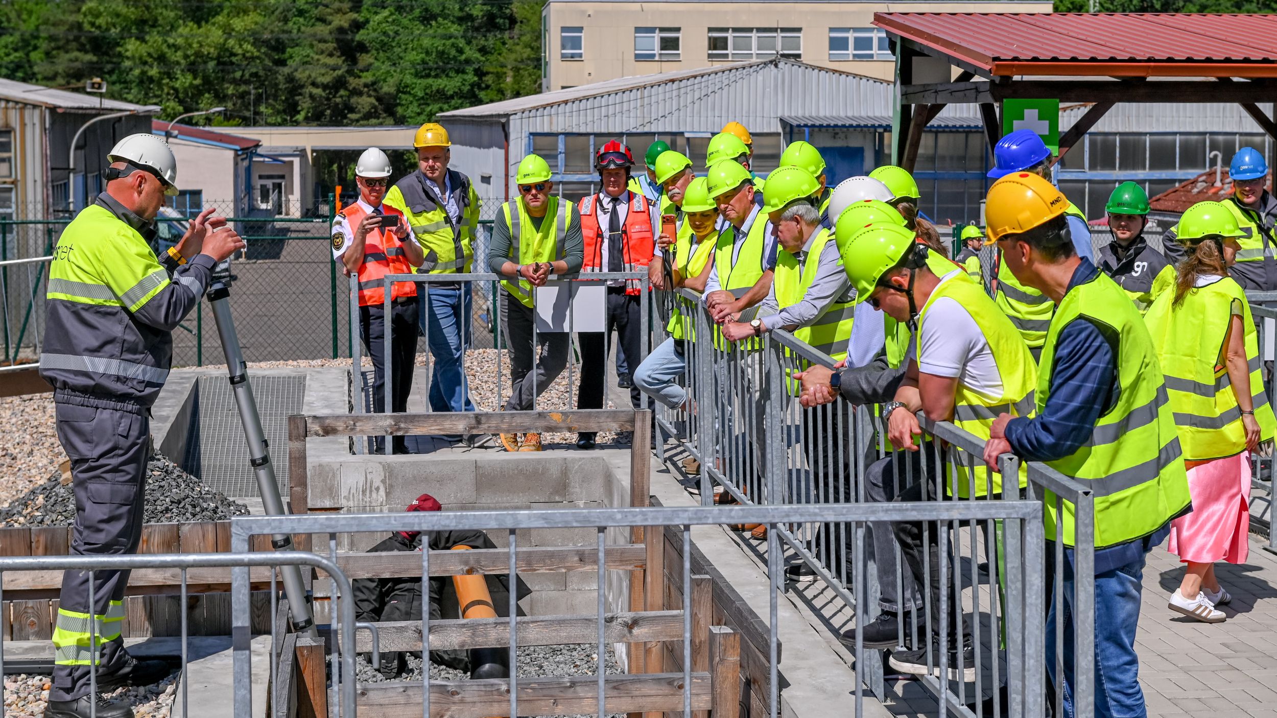

„Polygon nám dovoluje simulovat řadu provozních situací v reálných podmínkách. Potrubí je uloženo ve výkopech a pracujeme tady se stejnými nástroji, které denně používáme, a materiály, které tvoří naši distribuční síť. Můžeme zde školit výměnu plynoměru i prvotní zásah při narušení plynovodu včetně jeho následné komplexní opravy. Na správné zvládnutí našich zásahů i standardních činností spojených s údržbou klademe extrémní důraz a polygon jsme postavili tak, aby nám vytvořil pro bezpečný a reálný nácvik ty nejlepší podmínky,“ popisuje Petr Koutný.
