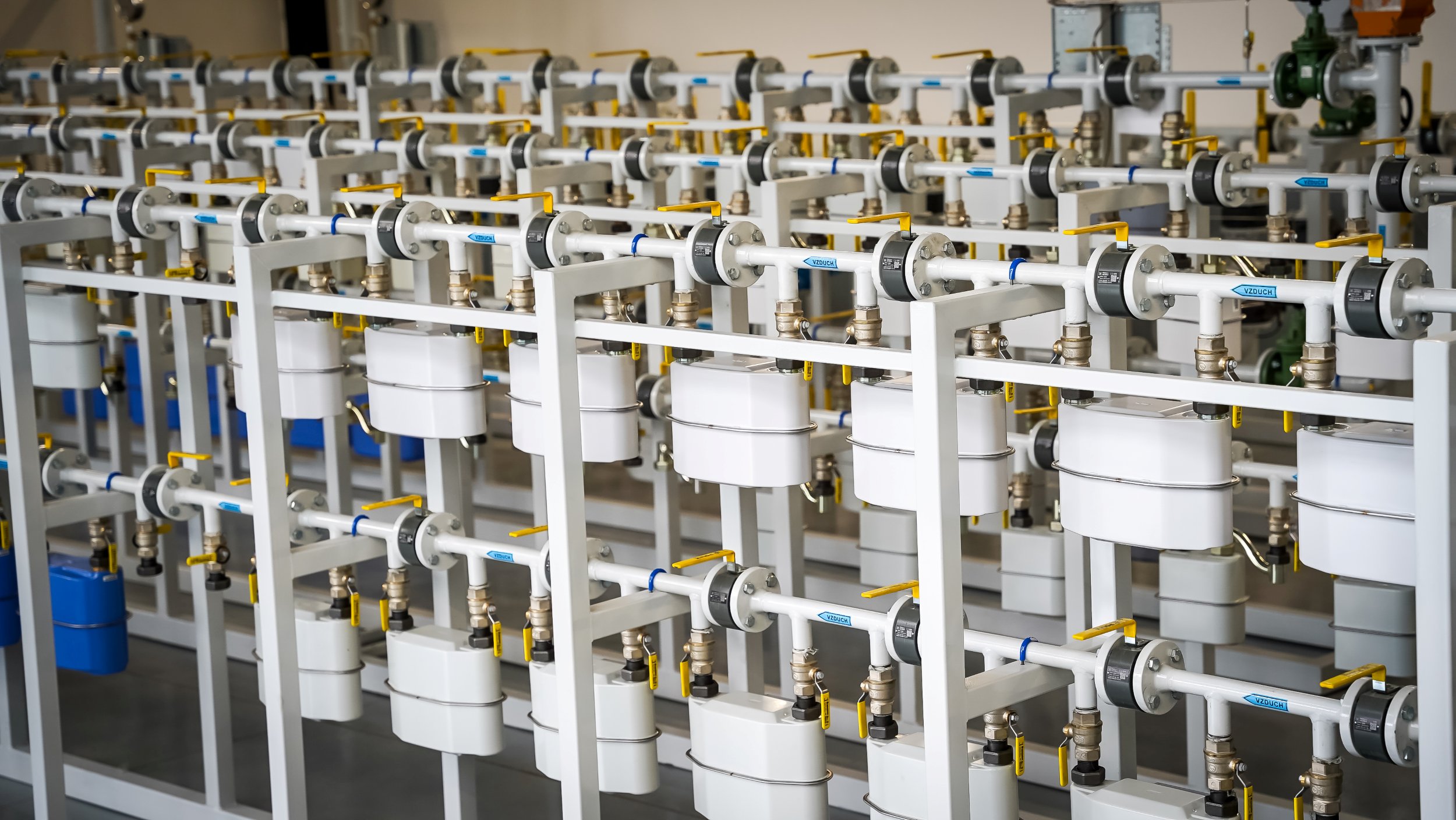

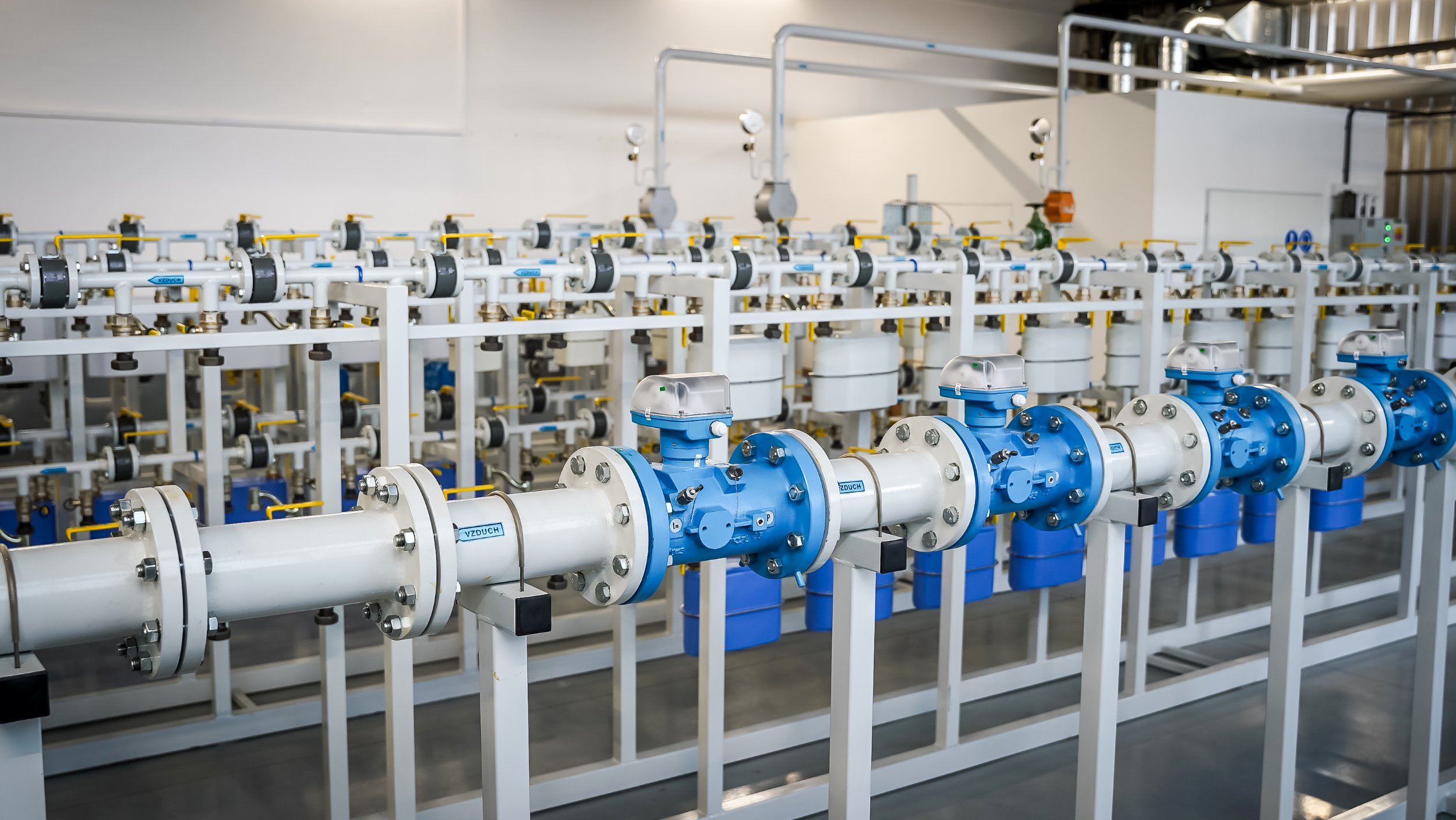

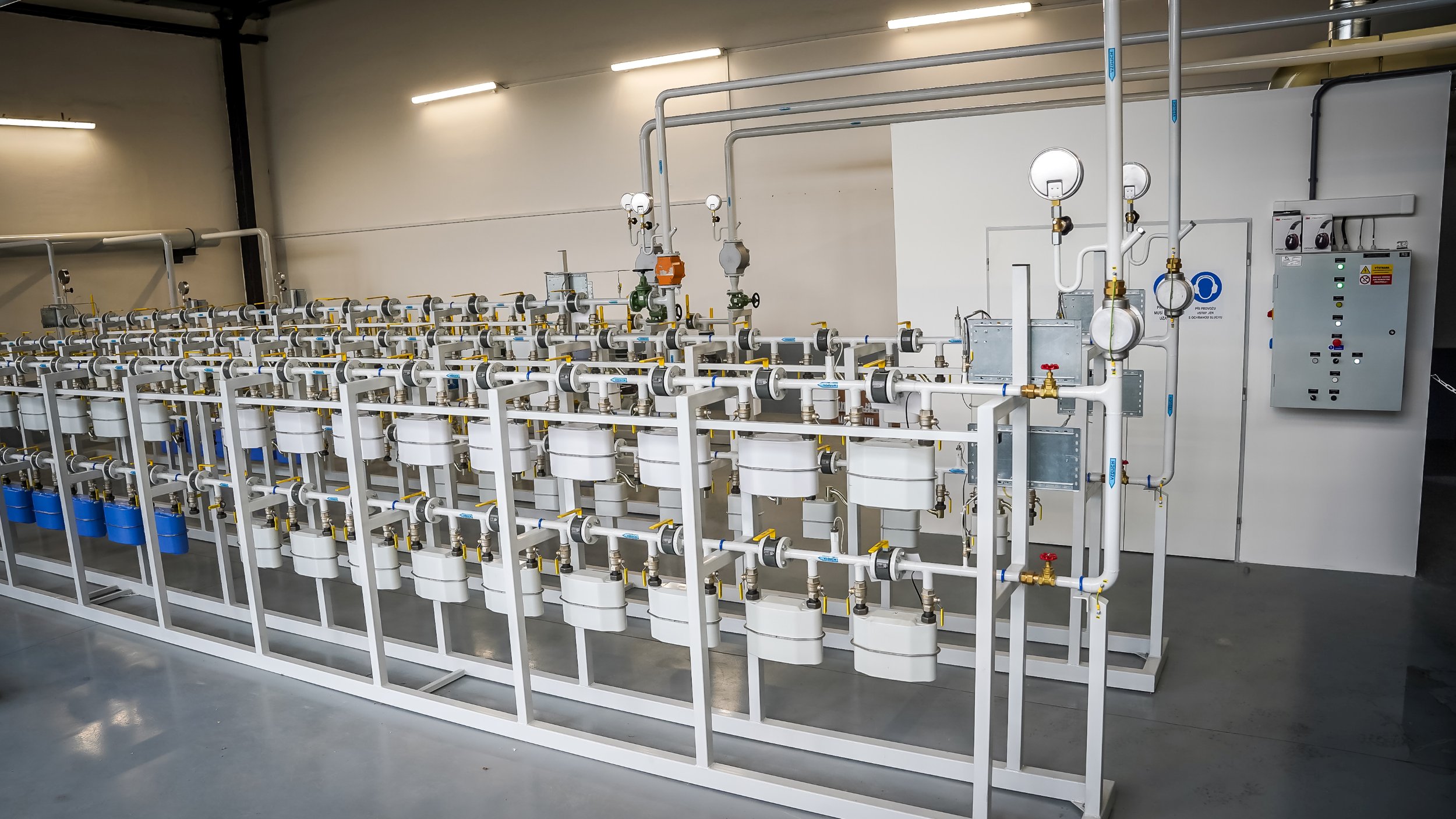

V praxi testování vypadá tak, že v pardubické stanici je na speciálních potrubních tratích nainstalováno více než 100 kusů různých plynoměrů. Jde o domovní a průmyslové membránové plynoměry, turbínové a rotační plynoměry. Těmito měřidly v rámci testování proudí vzduch při atmosférickém tlaku.

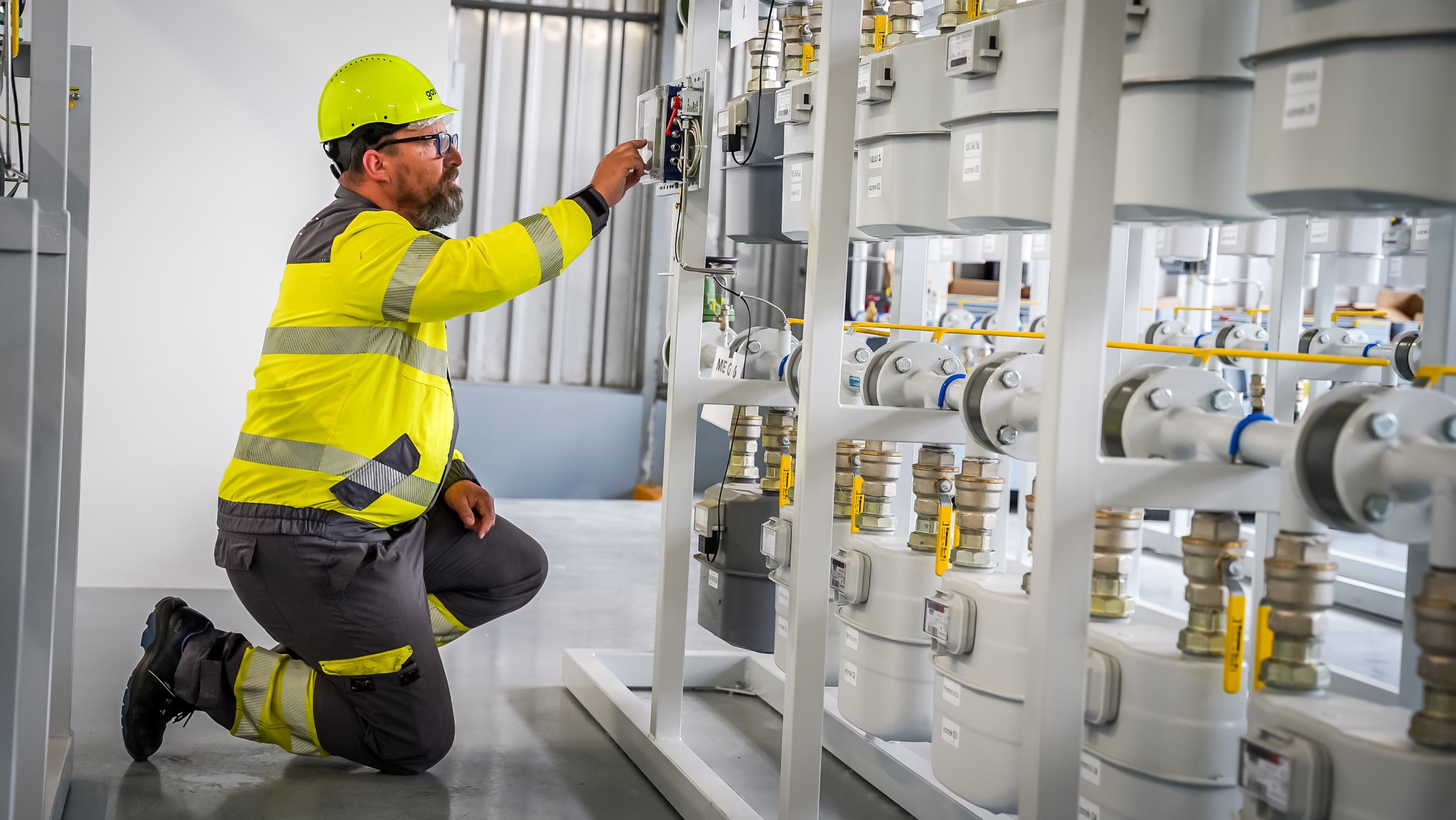

„Plynoměry testujeme na hranici jejich maximálního zatížení, čímž simulujeme jejich dlouhodobé nasazení v distribuční soustavě. Plynoměry tady máme osazené celkově po dobu 5 tisíc hodin, přičemž kontrolujeme jejich metrologické parametry ve spolupráci s již zmiňovaným AMS Spektrum Skuteč, a to před zahájením testu, a pak po každých tisíci hodinách. Domovní plynoměry také prochází zkouškou na korozivzdornost a destruktivní zkouškou. Při nich posuzujeme kvalitu zpracování plynoměrů komplexněji z dalších hledisek,“ upřesňuje Vladimír Kolář, manažer pro měření v GasNetu, který projekt realizace zátěžové stanice řídil.
Nad celým zařízením má GasNet vzdálený dohled. Firma tak získává kvalitní data pro to, aby mohla kvalifikovaně vybírat dodavatele plynoměrů a současně u vybraných plynoměrů garantovat dlouhodobou spolehlivost měření.
