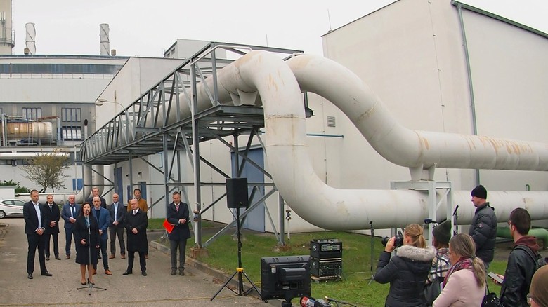

Ilustrační obrázek. Ze zahájení provozu horkovodu Temelín - České Budějovice, říjen 2023 (Zdroj: ČEZ)
