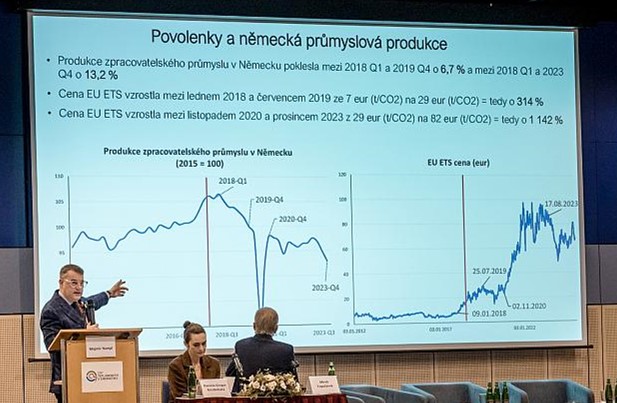

Mojmír Hampl, předseda Národní rozpočtové rady pojmenoval to, o co jsme přišli ve třech bodech:
  • o levné energie z Ruska
  • o levný bezpečnostní deštník USA
  • o výhodu globalizace
Na základě těchto změn by bylo nutné, aby Evropská unie reagovala a za tu nejvyšší prioritu zvolila bezpečnost. Evropská komise ale namísto toho jen rozšířila současný seznam priorit o bezpečnost. To je podle Hampla ten hlavní omyl vedení EK. Stanovení seznamu mnoha vlastně rovnocenných „priorit“ bez ohledu na rozpočtové možnosti a bez ohledu na to, že některé „priority“ se navzájem vylučují. Jako příklad uvedl rychlé vybudování silného zbrojního průmyslu současně s důsledným uplatňováním dekarbonizace ocelářství.

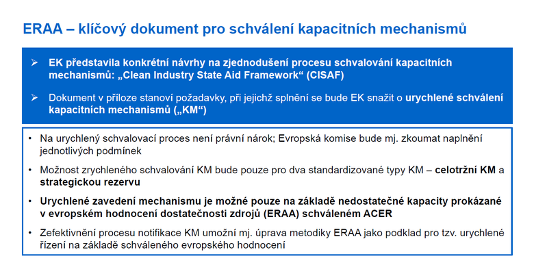

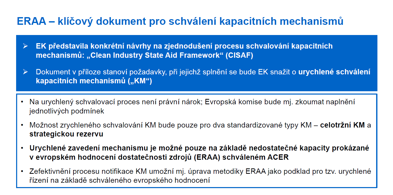

Podmínky na zjednodušování povolovacích procesů určuje nedávno vydaný dokument CISAF „Clean Industry State Aid Framwork“ (Rámec státní pomoci pro čistý průmysl). Kapacitní mechanismy budou po odstavení uhelných elektráren pro naši elektrizační soustavu tím klíčových nástrojem pro zajištění zdrojové přiměřenosti a stability soustavy. Místopředseda představenstva ČEPS, a.s. Svatopluk Vnouček popsal podmínky pro zjednodušení povolovacího procesu v názorném slidu.

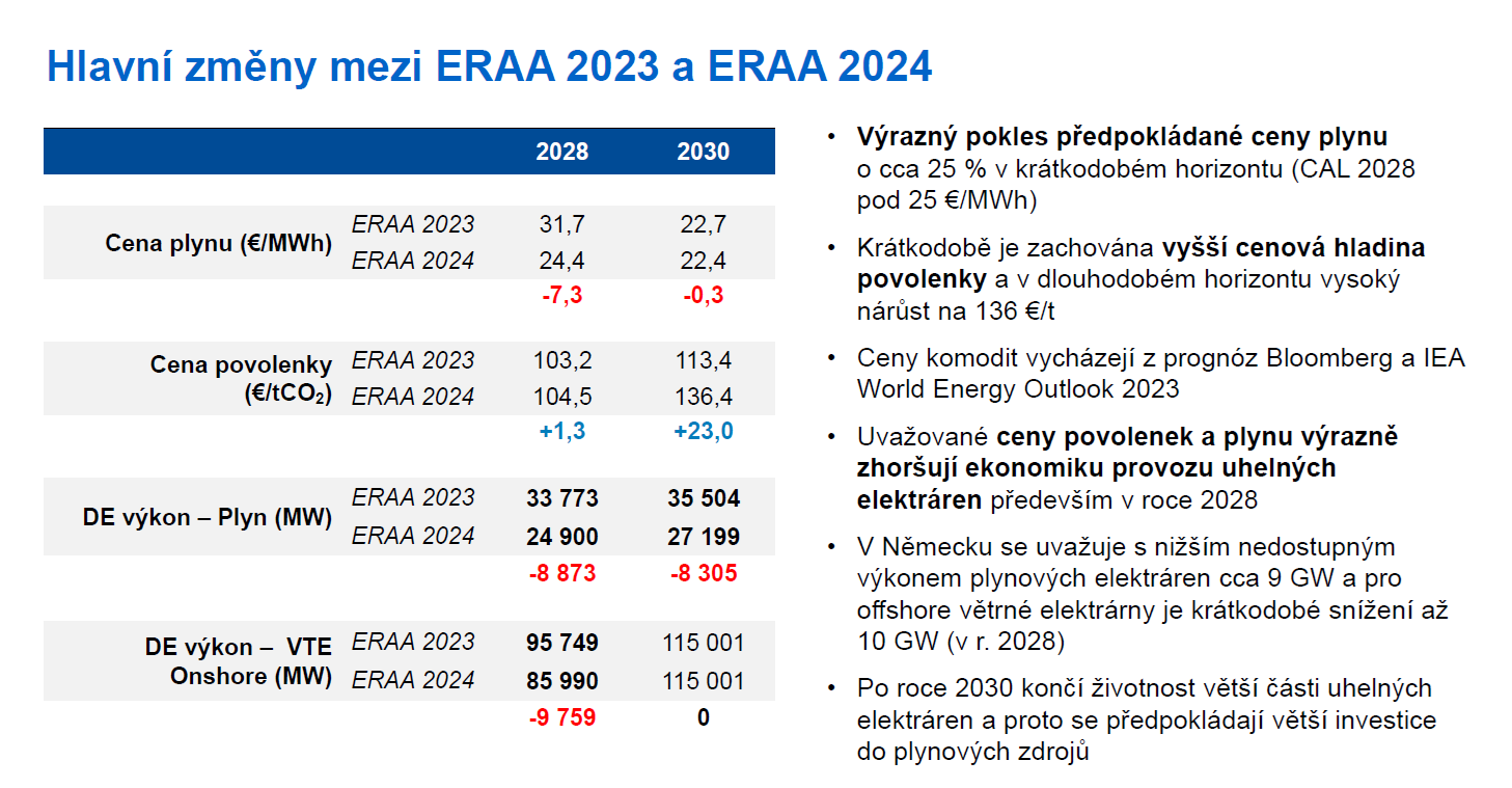

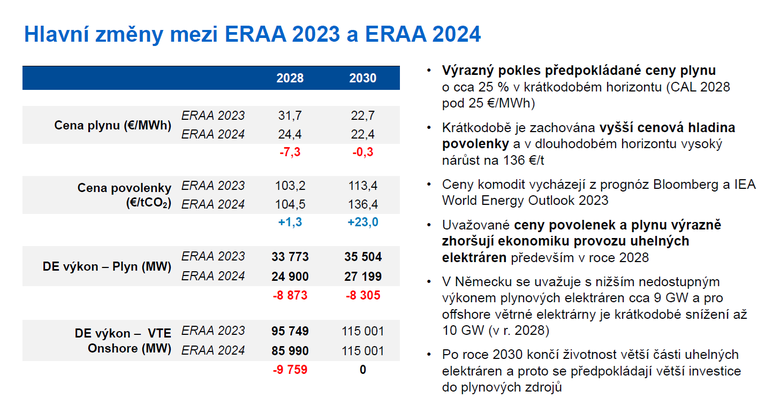

Z něj vyplývá, že rozhodujícím dokumentem pro povolení zjednodušeného schvalovacího procesu kapacitních mechanismů je dokument ERAA „Europen Resource Adequacy Assessment“, (Evropské posouzení zdrojové přiměřenosti). Tedy evropská obdoba našeho posouzení MAF CZ 2024. Vnouček ve své prezentaci uvedl poměrně překvapivé srovnání evropských dokumentů ERAA vydaných v roce 2023 a v roce 2024.
Z něj je patrné, že predikce ceny emisní povolenky se prakticky shodují pro rok 2028. Ale pro rok 2030 novější predikce předpokládá nárůst ceny povolenky o 23 %, tedy až na hodnotu 136,4 €/t CO2. Podobné rozdíly v těchto rok po sobě vydaných dokumentech jsou v cenách plynu a ve výkonech plynových i větrných zdrojů. Bude tedy jistě napínavé, jak vyjde evropské posouzení zdrojové přiměřenosti pro rok 2025.
