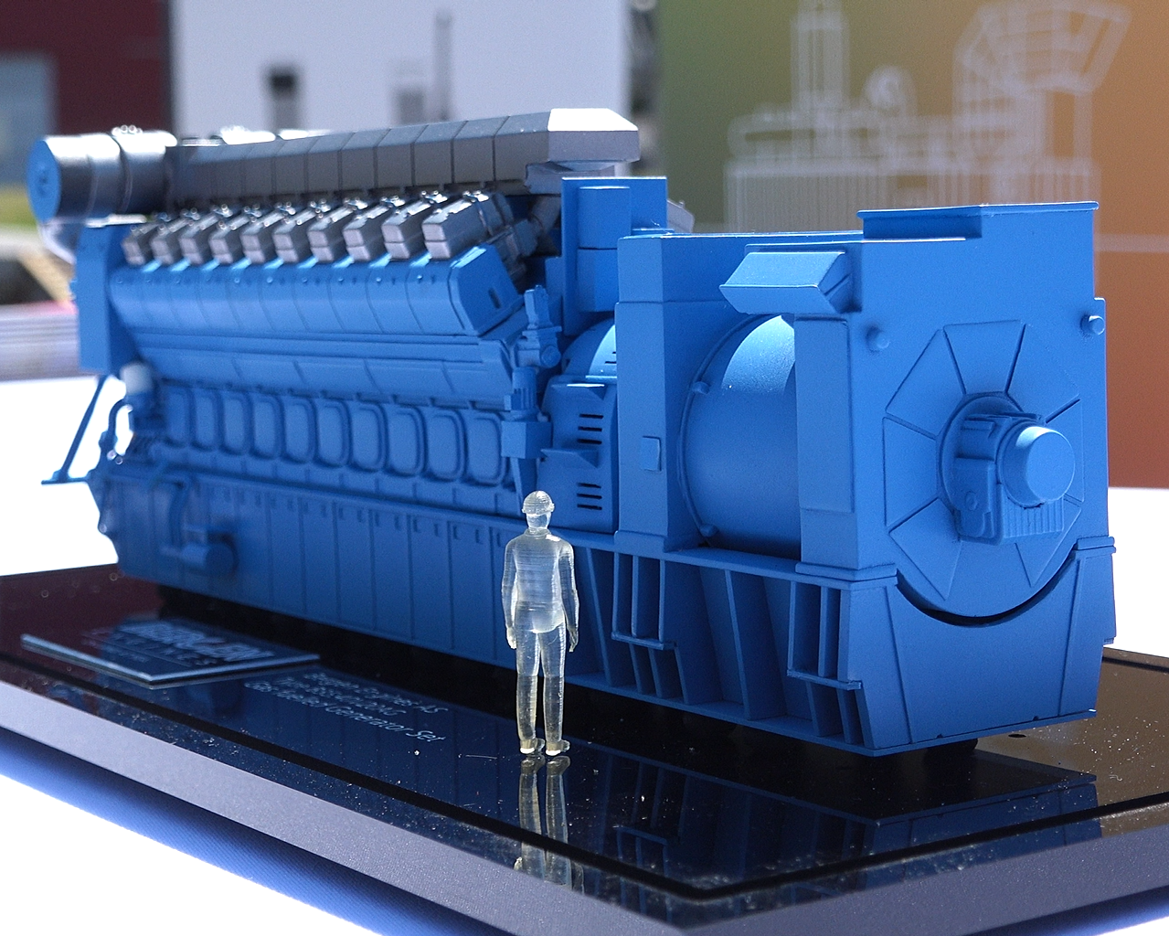

Teplárna Písek zahájila v květnu realizaci projektu instalace plynové kogenerační jednotky (KGJ) s celkovou výší investice až 200 milionů korun. Provoz má být zahájen v květnu příštího roku. KGJ s elektrickým výkonem 5,1 MW a tepelným 5,2 MW umožní kombinovanou výrobu elektřiny a tepla (KVET) s celkovou účinností přes 96 % a snížení emisí CO2 až o 30 % ve srovnání s dnešním uhelným zdrojem. Na klíč ji dodá česká firma GENTEC CHP. Součástí investice jsou tlakové akumulační nádrže 4krát 250 m3 s kapacitou minimálně 60 MWh tepla, tj. cca 12 hodin provozu KGJ bez potřeby tepla. Nádrže umožní optimální provozní režim KGJ s možností reagovat na nerovnováhy v elektrické síti, i když by pro souběžně produkované teplo v daném okamžiku nebylo využití. Počítá se s budoucím doplněním o druhou identickou KGJ a s úplným opuštěním uhlí do roku 2030. Na celkové koncepci spolupracuje Teplárna Písek od roku 2020 se skupinou ORGREZ.

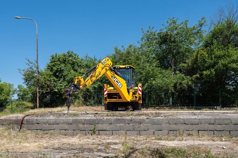

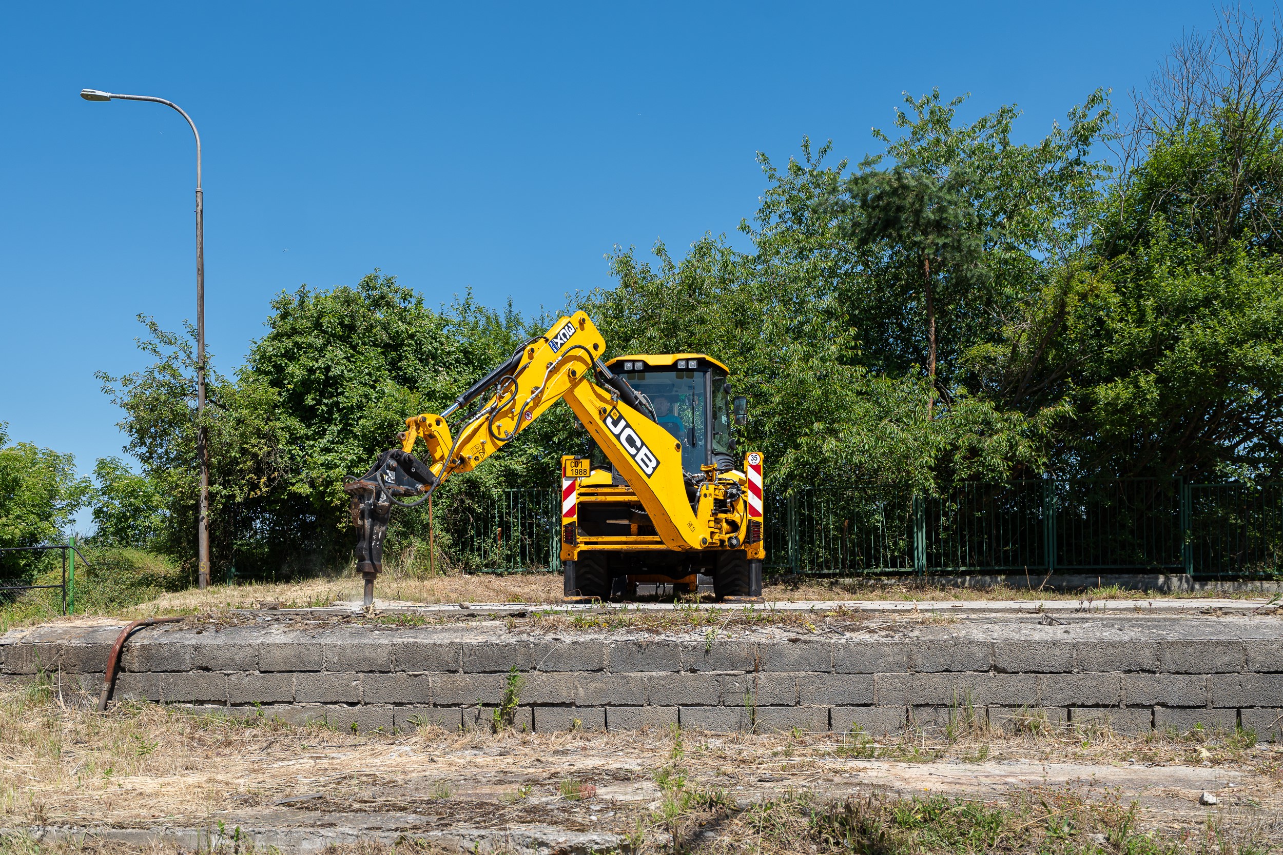

Obr. V Písku se při zahájení investiční akce symbolicky neklepalo na kámen, ale na potrubí

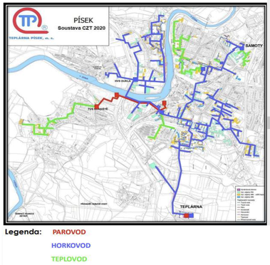

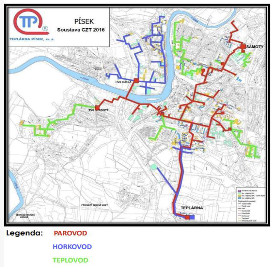

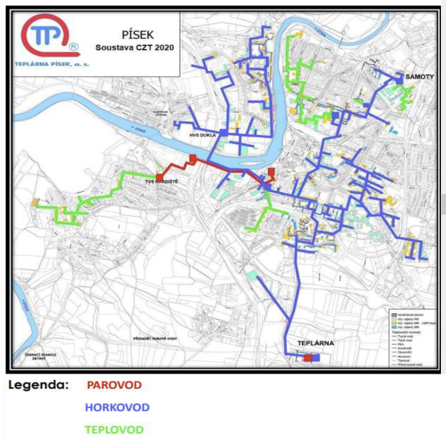

Obr. Ústup od energeticky nevýhodných parovodů (červená) v rámci Teplárny Písek dokumentuje jejich rozsah v roce 2016.
Obr. Ústup od energeticky nevýhodných parovodů (červená) v rámci Teplárny Písek dokumentuje jejich rozsah v roce 2020.
Obr. Ústup od energeticky nevýhodných parovodů (červená) v rámci Teplárny Písek dokumentuje jejich rozsah v roce 2016 (vlevo) a v roce 2020 (vpravo).

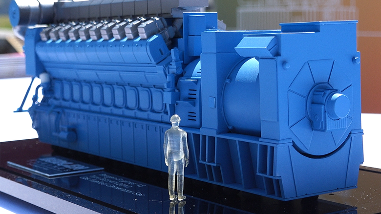

Václav Klein, CEO GENTEC CHP potvrdil, že plynová kogenerační jednotka pro Teplárnu Písek bude vybavena nejmodernější technologií, která je na trhu dostupná. Tato společnost zajistí kompletní instalaci kogenerační jednotky včetně uvedení do provozu a náledný servis. Srdcem KGJ bude pomaluběžný motor s generátorem elektřiny. V případě, že pro píseckou teplárnu bude v budoucnosti dostupná směs zemního plynu s vodíkem, je technologie KGJ připravena na provoz s až 5 % vodíku. Vzhledem k již probíhajícím investicím do zařízení pro kombinovanou výrobu elektřiny a tepla s dlouhou dobou životnosti a i k těm připravovaným je zajímavé to, že roste počet perspektivních pracovních příležitostí pro technicky vzdělanou veřejnost.

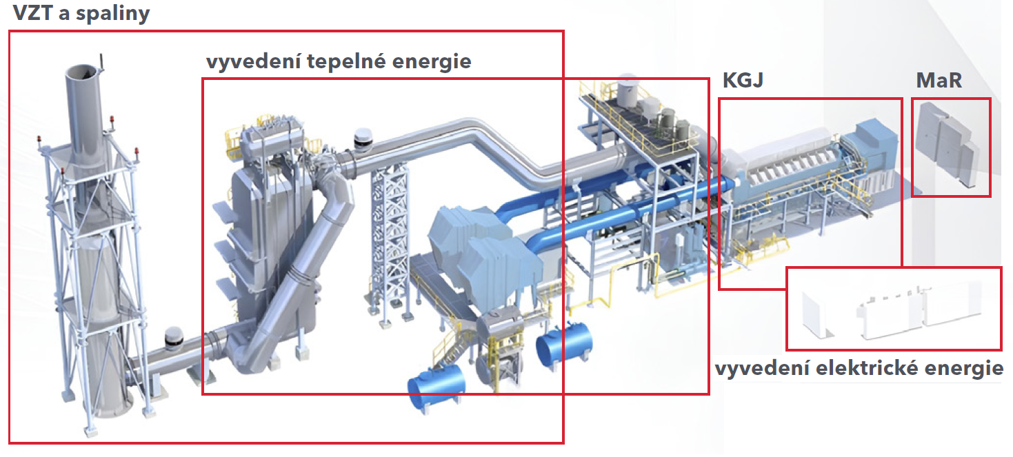

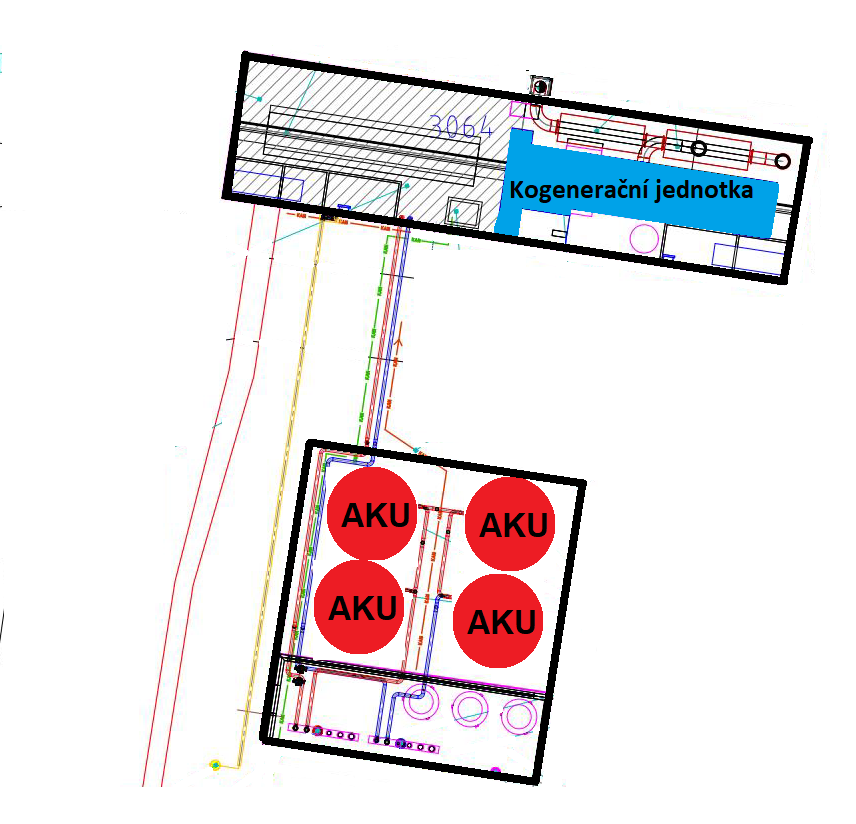

Obr. S instalací KGJ je spojeno řešení dalších technických zařízení (Blokové schéma upraveno z podkladů GENTEC CHP)

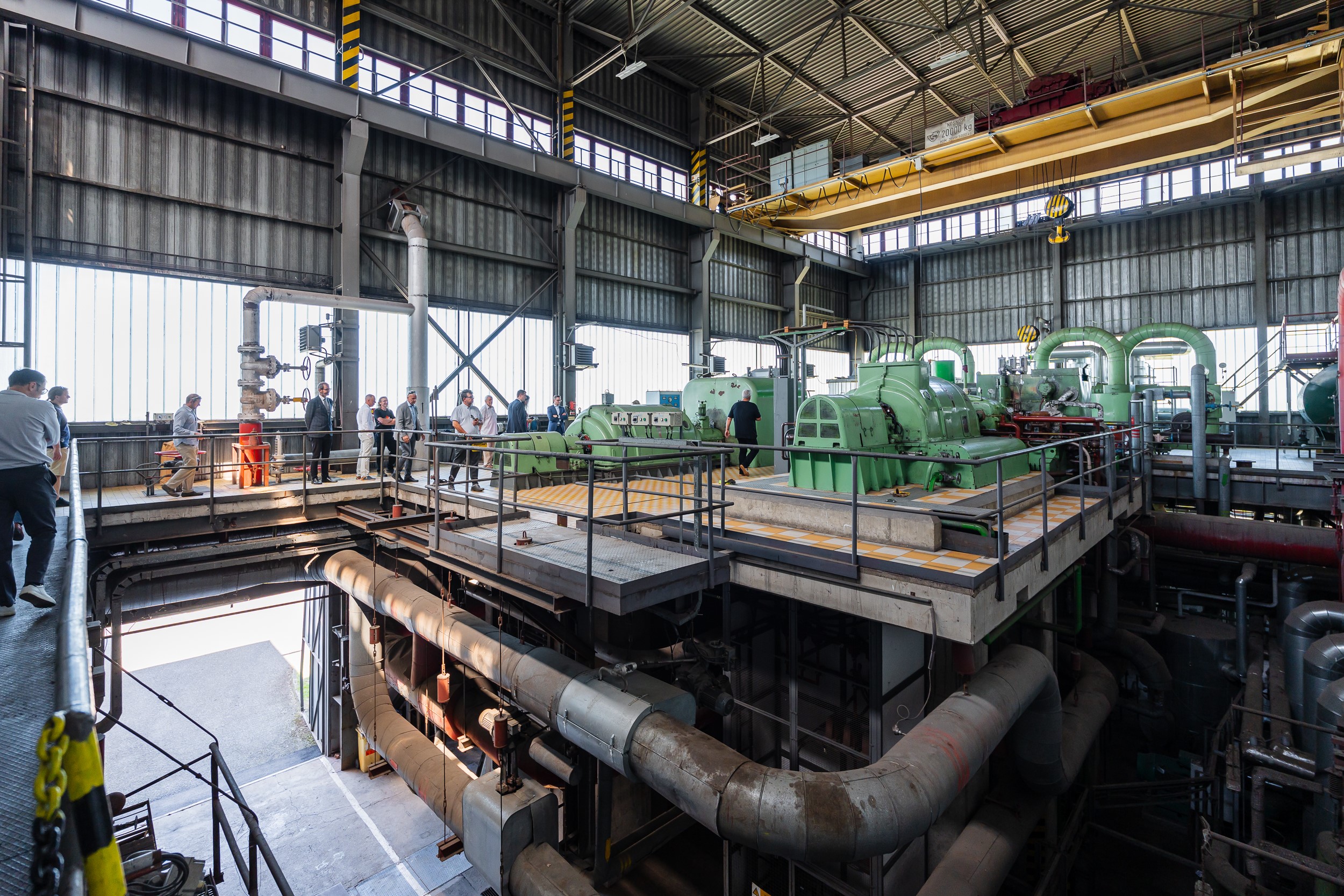

Obr. Pohled do haly s parními turbínami a výrobou elektřiny s náběhem na plný výkon v řádu hodin. Již příští rok bude tato výroba doplněna kogenerační jednotkou s náběhem na plný výkon v řádu minut.
