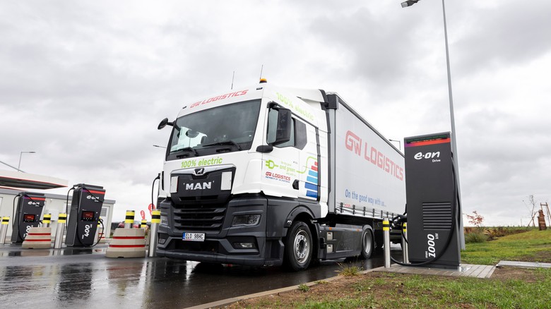

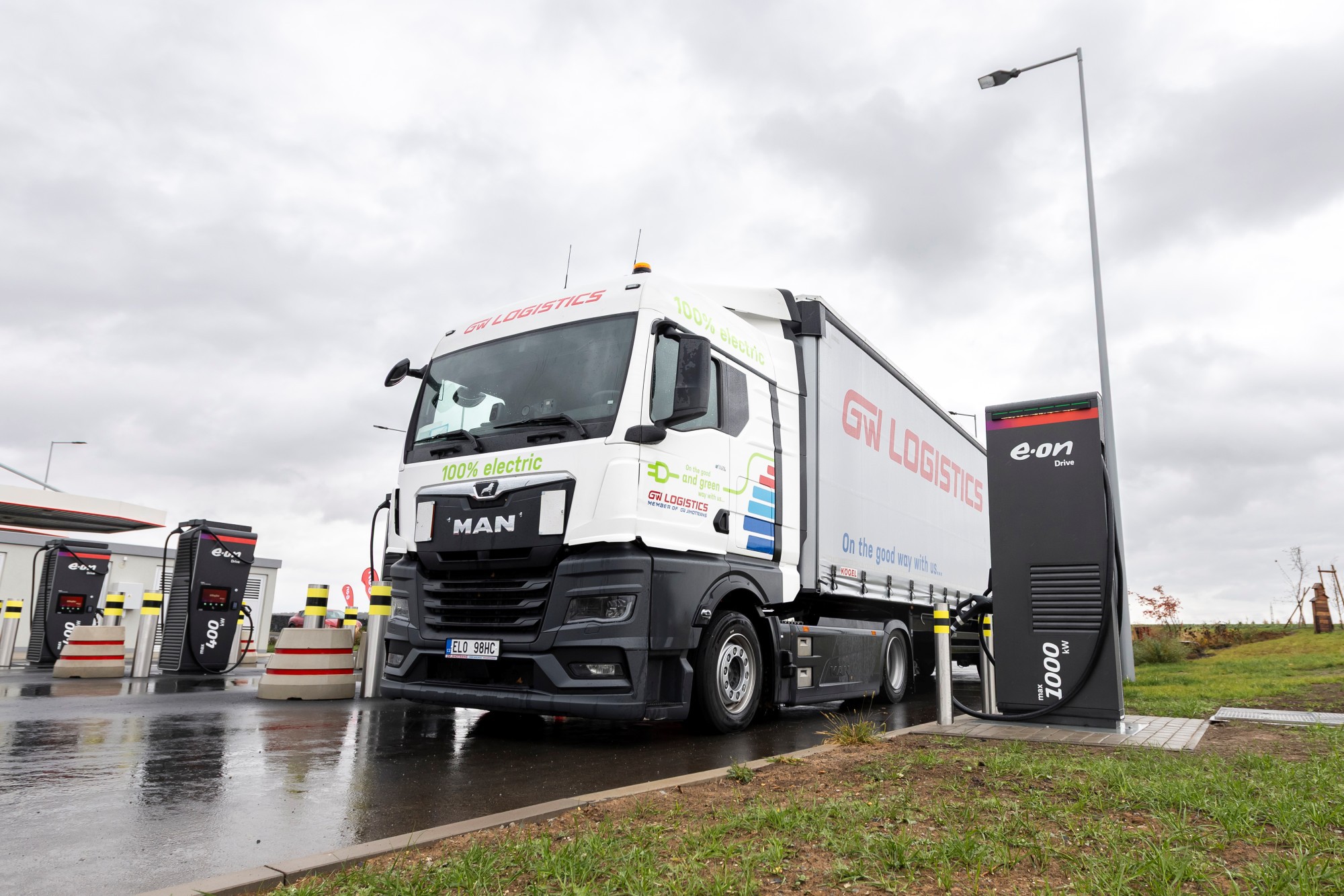

Společnost E.ON Drive Infrastructure v Mořicích na dálnici D1 mezi Vyškovem a Prostějovem otevřela první veřejně přístupnou dobíjecí stanici v Česku s výkonem 1 MW. Nová technologie posouvá možnosti elektromobility i elektrické nákladní dopravy na dosud nevídanou úroveň a potvrzuje dlouhodobou strategii společnosti budovat infrastrukturu s předstihem před potřebami trhu. E.ON tak opět navazuje na své předchozí technologické milníky, kdy jako první do tuzemské sítě přinesl veřejné dobíjení s výkony 175 kW, 400 kW nebo letos také 600 kW.

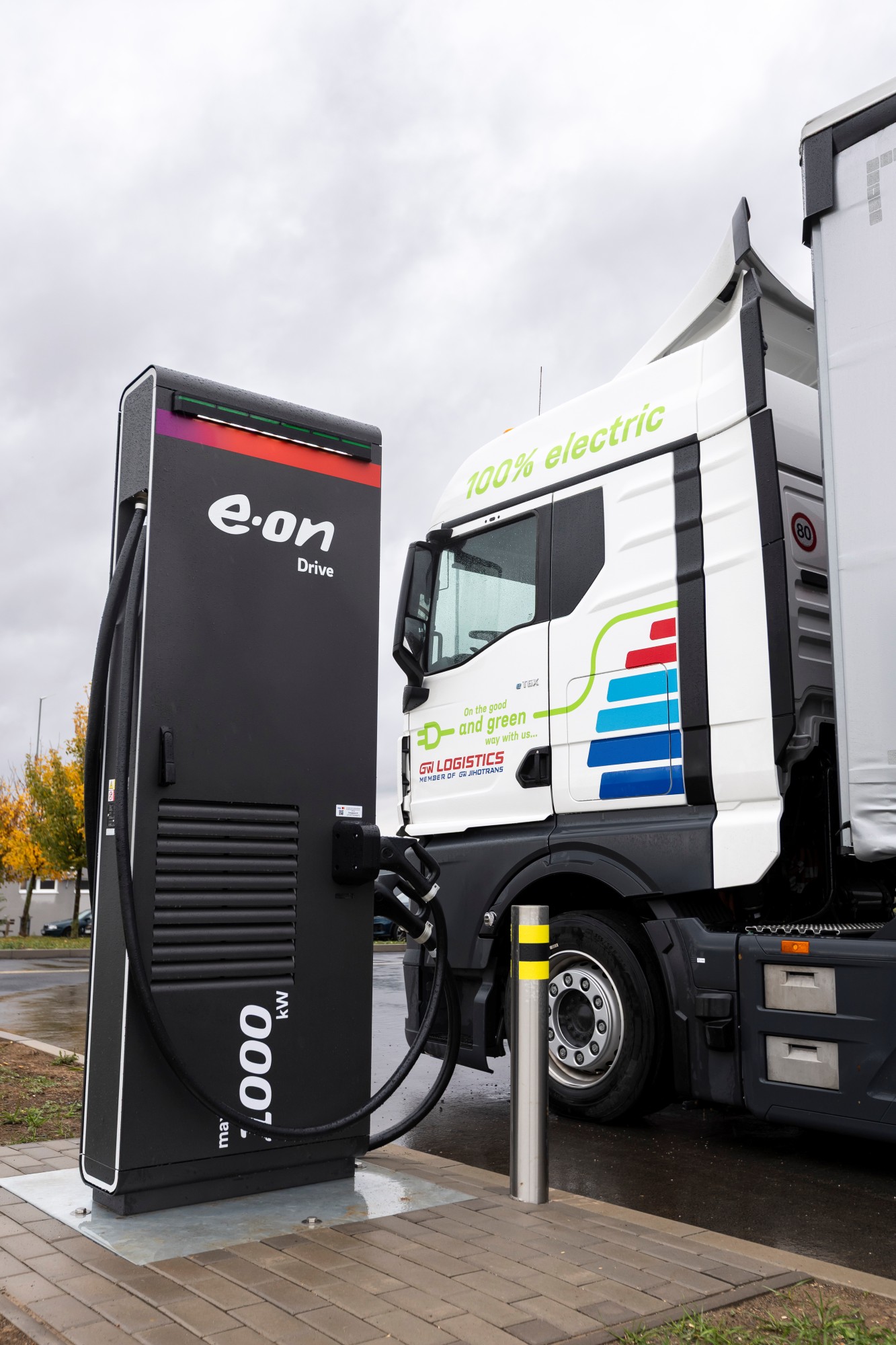

Mořice se v posledních letech staly jedním z klíčových míst pro rozvoj dobíjení těžké dopravy. Právě zde společnost E.ON Drive Infrastructure v roce 2025 otevřela první veřejnou dobíjecí lokalitu uzpůsobenou přímo pro kamiony s výkonem 400 kW a nyní ji posouvá o další generaci vpřed. Nová megawattová stanice využívá technologii MCS (Megawatt Charging System), která vznikla speciálně pro elektrické kamiony a autobusy a představuje budoucí standard dálkové bezemisní dopravy. MCS umožňuje dobíjení výkonem v řádu megawattů a je navrženo tak, aby elektrická nákladní vozidla zvládla doplnit energii během přestávek řidičů namísto několika hodin. V Evropě aktuálně najdou uživatelé jen několik desítek míst s tímto výkonem a technologií.

Megawattové dobíjení otevírá zcela nové možnosti zejména pro dálkovou nákladní dopravu. Současné elektrické kamiony využívají baterie o kapacitách několika stovek kilowatthodin. Při výkonu okolo 1 MW lze za přibližně 30 minut doplnit energii potřebnou pro dalších několik set kilometrů jízdy, tedy v čase, který odpovídá běžné povinné přestávce řidiče. Právě schopnost sladit dobíjení s provozním rytmem dopravců je jedním z hlavních důvodů, proč je technologie MCS považována za zásadní krok k rozvoji bezemisní dálkové logistiky.

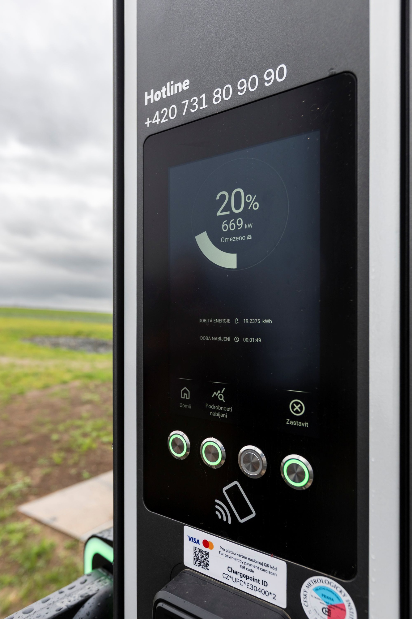

Technologie MCS vychází z mezinárodních norem pro megawattové dobíjení těžkých elektrických vozidel a je navržena pro napětí až 1 250 V a proud až 3 000 A. To vytváří prostor pro dobíjecí výkony až 3,75 MW. Stanice v Mořicích nabízí výkon až 1 MW. Skutečný průběh dobíjení ale závisí také na možnostech vozidla a aktuálním stavu baterie.
