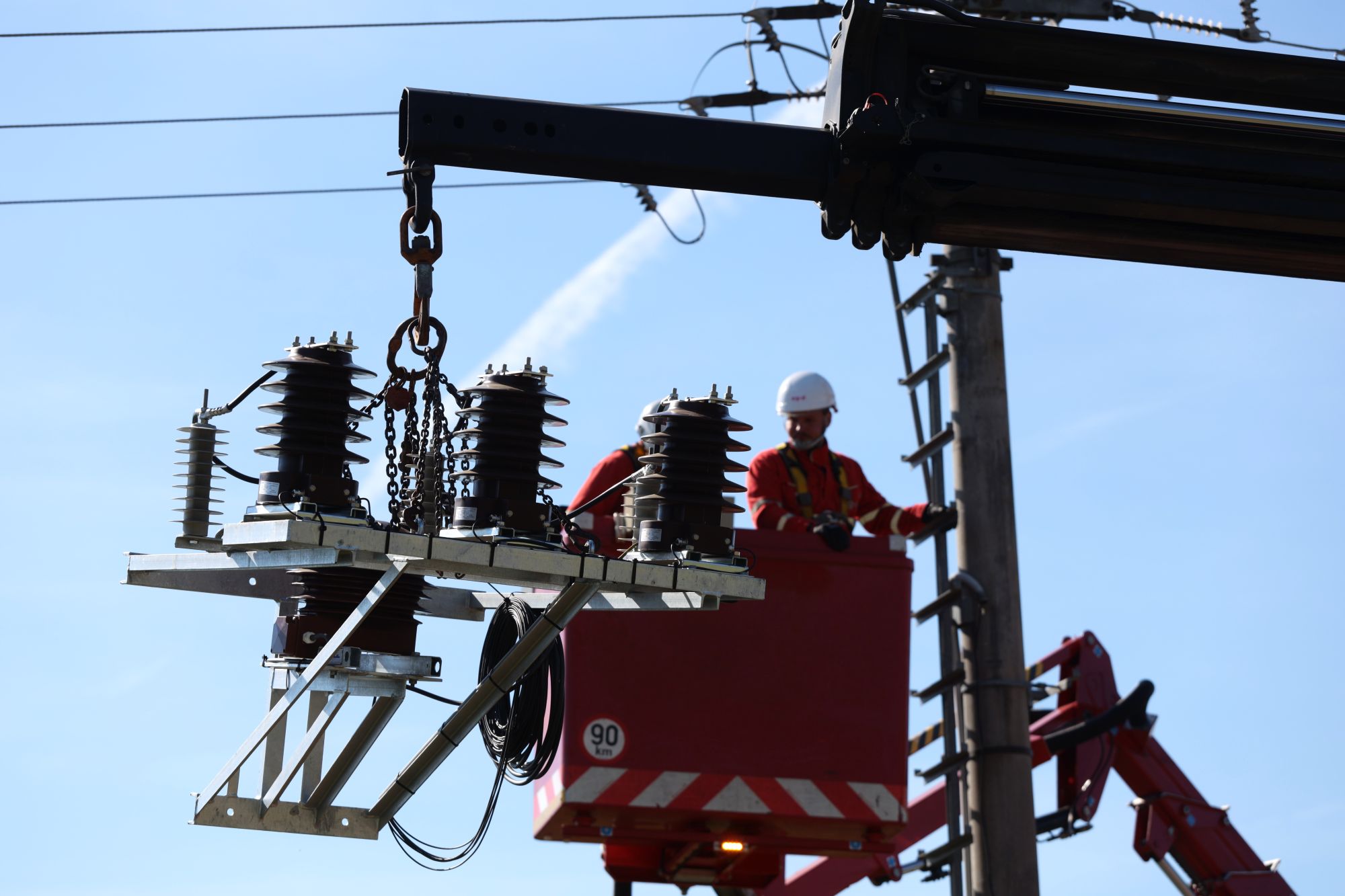

EG.D nainstalovala tyto odpínače do lokalit náročných na provoz, například ve Volarech na Šumavě
„Projekt rozšiřuje funkce dálkově ovládaných úsekových spínačů o chytré prvky, které umožňují v reálném čase určit směr poruchového proudu, detekovat zemní spojení, přesně měřit napětí a ukázat směr a velikost výkonu protékajícího vedením. Dispečer tak nově získává detailní přehled o tom, co se v síti skutečně děje, a může rychleji rozhodovat o dalším postupu,“ vysvětluje jednatel společnosti EG.D David Šafář.

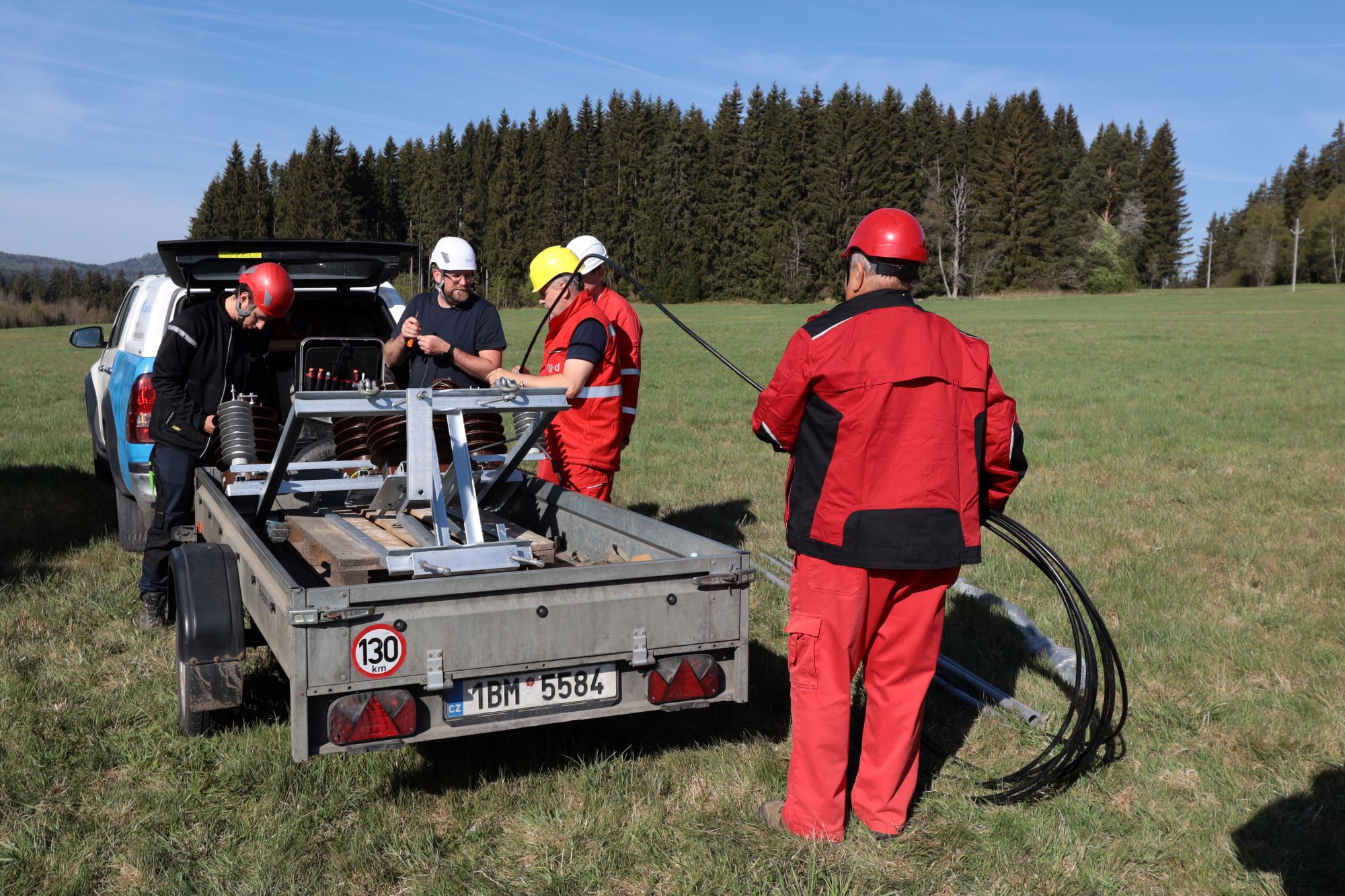

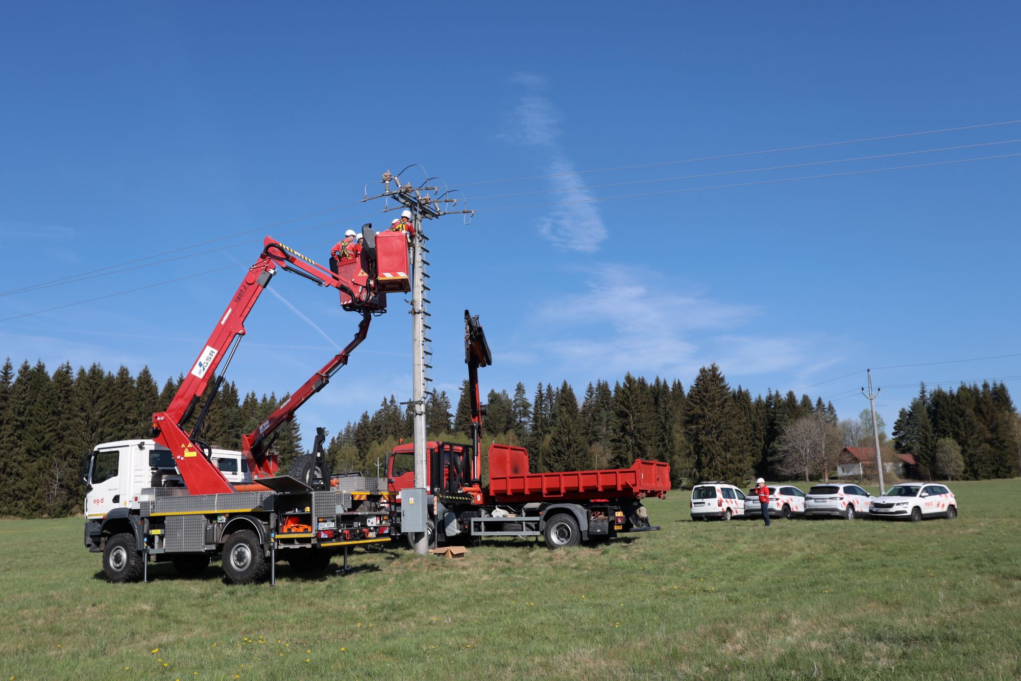

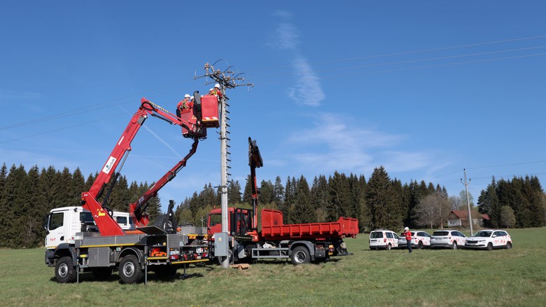

„Technologie je navržena tak, aby byla snadno instalovatelná i v náročném terénu. Montáž na Šumavě provádějí přímo technici EG.D, a trvá jen několik hodin, během nichž je nutné krátkodobě přerušit dodávku elektřiny. První instalace na Šumavě přitom ukazují, že to platí i v praxi. Například v Českých Žlebech trvala instalace přibližně čtyři až čtyři a půl hodiny, v Horní Vltavici dokonce jen tři až tři a půl hodiny, a to i přes komplikace způsobené terénem a dostupností signálu. V jiných částech distribučního území spolupracujeme na instalaci s našimi subdodavateli,“ doplňuje Ján Oravčok.
