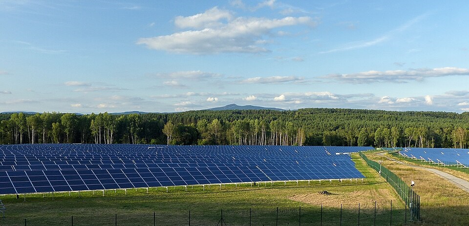

Podle platné vyhlášky je flexibilní připojení možné pouze u zdrojů vybavených dispečerským řízením. To je dnes povinné mj. i pro všechny zdroje s instalovaným výkonem vyšším než 100 kWp. Na obrázku část fotovoltaické elektrárny Ralsko Jabloneček Ra 1a s výkonem více než 14 MW. Zdroj: Wikimedia

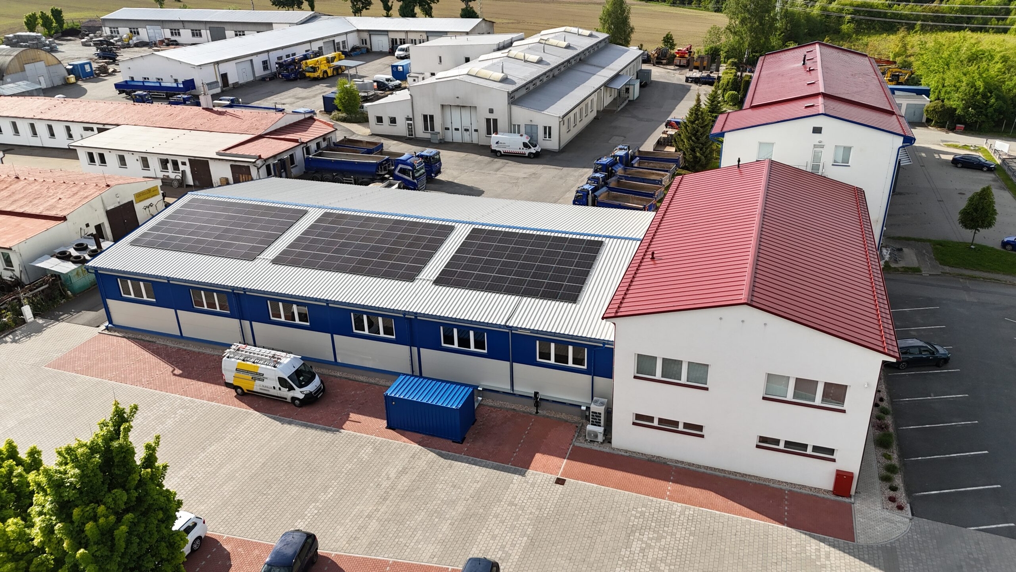

Příklad podnikové fotovoltaické elektrárny, umístěné na střeše výrobního areálu v Havlíčkově Brodě. Zdroj: Sunlux

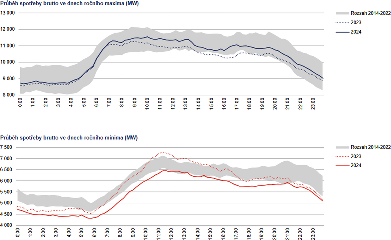

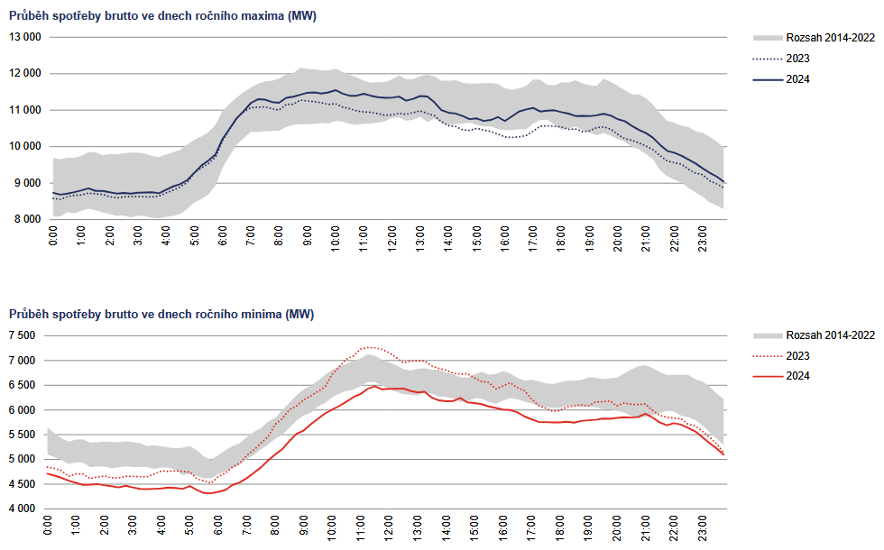

Situace se může v jednotlivých částech sítě lišit, ale obecně u nás nastává minimum zátěže o víkendech v průběhu jarních nebo letních měsíců. Nejvyšší zátěž v těchto dnech dosahuje pouze něco málo přes polovinu ročního maxima, které u nás nastává vždy během pracovního týdne v průběhu zimních měsíců.
Stávající síťová kapacita tak poskytuje určitý prostor pro navýšení dodávek ve dnech pracovního klidu zvláště v teplejší polovině roku, kdy je současně výroba z fotovoltaiky největší.
Průběh brutto spotřeby elektřiny v ČR ve dnech ročního maxima a minima. V loňském roce byla dnem ročního minima neděle 4. srpna, v roce 2023 to byla neděle 7. května. Zdroj: ERÚ
