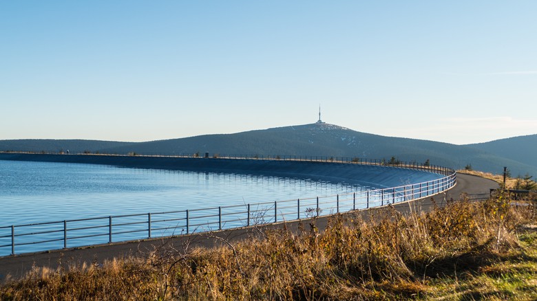

Toto energetické zařízení je i vyhledávanou turistickou atrakcí. A je také nejvýkonnější vodní elektrárnou v ČR, která se může pochlubit i dalšími technickými "nej." Její působivá horní nádrž vznikla odstřelováním vrcholu hory zvané Dlouhé stráně.

Dolní přehrada elektrárny leží na říčce Divoká Desná. Pojme skoro 3,5 milionu metrů krychlových vody a hladina v ní kolísá o více než 22 metrů. Z hlediska návštěvníků je ale mnohem atraktivnější horní nádrž, umístěná na temeni přilehlého kopce Dlouhé Stráně v nadmořské výšce 1350 metrů. Je nejvýše položenou vodní plochou v České republice. Výškový rozdíl mezi hladinami obou rezervoárů může být až 533 metru. Zdvojené potrubí o průměru 5,2 metru, kterým mezi nimi voda protéká, zajišťuje turbínám největší spád ze všech hydroelektráren v České republice.
