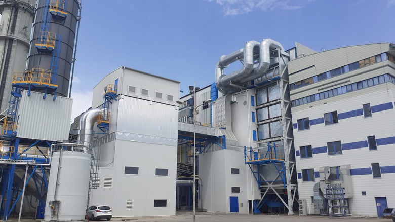

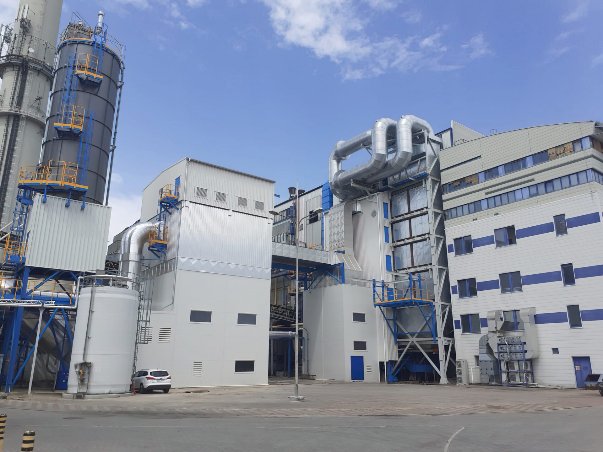

Ilustrační obrázek: Teplárna České Budějovice, 2. pilíř dekarbonizace – retrofit kotle K12 na biomasu. Zdroj: Teplárenské sdružení ČR

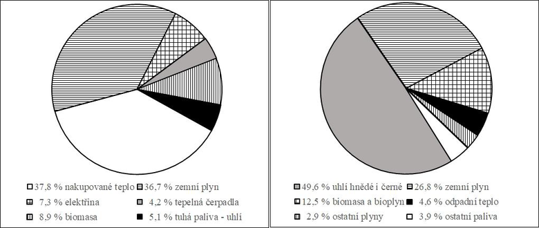

Nejreálnější zdroj dat o způsobech vytápění 4,5 milionu trvale obydlených bytů v České republice poskytuje šetření Českého statistického úřadu (ČSÚ) ENERGO. Poslední šetření ČSÚ proběhlo na přelomu let 2021 až 2022. Z jeho výsledků, doplněných o vývoj v prodeji tepelných čerpadel v letech 2022 a 2023, vyplývá, že dodávkovým tedy dálkovým teplem ze zdrojů mimo byt a dům bylo zásobováno téměř 1,7 milionu domácností. Lokální vytápění zemním plynem využívalo jen o několik desítek tisíc domácností méně (1,65 milionu). Dohromady tyto dva způsoby zajišťují tepelnou pohodu tří čtvrtin (74,4 %) domácností v ČR.
Téměř každá devátá domácnost (11,6 %) v České republice využívá pro vytápění elektřinu (7,3 % domácností přímo a 4,3 % prostřednictvím tepelných čerpadel). Celkem 8,9 % domácností vytápí biomasou a každá dvacátá domácnost (5,1 %) stále spaluje pro zajištění tepelné pohody v bytě tuhá paliva tedy především hnědé uhlí. Jde stále téměř o 230 000 domácností, z nichž podle odborných odhadů skoro polovina (přes 100 000 domácností) používá staré neekologické kotle, které se od září 2024 nesmí provozovat.
Obr. 1 Podíl způsobů vytápění domácností v ČR (vlevo) a podíl paliv k výrobě dálkového tepla v ČR v roce 2024 (vpravo)
Z čeho se v teplárnách vyrábí dálkové teplo
Základním palivem při výrobě dálkového tepla v roce 2024 bylo stále domácí uhlí. Jeho podíl však už klesl pod polovinu na 49,6 %, kam se poprvé dostal už před energetickou krizí v roce 2021. Více než čtvrtinou (26,8 %) se na výrobě dálkového tepla podílel zemní plyn. V palivovém mixu ho následuje biomasa a bioplyn s podílem 12,5 %. Podobné podíly mají další tři skupiny paliv odpadní teplo/teplo z odpadu (4,6 %), ostatní plyny (2,9 %) a ostatní paliva (ostatní pevná paliva, jaderné teplo, kapalná paliva, elektřina aj. 3,9 %).
Výše uvedená statistická data platí pro kategorii odběratelů domácnosti, které se na dodávce tepla podle předběžných dat v roce 2024 podílely 40,4 % (30,6 PJ). U veškerého vyrobeného tepla brutto v roce 2024 (132,4 PJ) byl podíl uhlí 41,3 %, biomasy a bioplynu 22,3 %, zemního plynu 20,8 %, odpadního tepla 5,1 % a ostatních plynů 5,0 %. To je celkem 94,5 %.

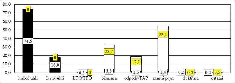

Celkové náklady dekarbonizace dálkového vytápění do roku 2030 jsou odhadovány na 200 miliard Kč, z toho cca 10 miliard Kč představují náklady na rekonstrukce parních sítí na horkovodní. Klíčovým zdrojem investiční podpory pro transformaci teplárenství do roku 2030 je program HEAT v rámci Modernizačního fondu, kde je pro transformaci teplárenství vyčleněno 100 miliard Kč. Česká republika dále počítá s poskytováním provozní podpory pro teplo z obnovitelných zdrojů dodané do SZT a dále pro výrobu elektřiny z vysokoúčinné kombinované výroby elektřiny a tepla, která bude pro výrobny nad 1 MW poskytována formou aukcí. První aukce byla ukončena v září 2024 a vysoutěženo bylo 1 267 MWe s podporou. Druhá aukce byla ukončena v polovině března 2025 a v letošním roce se předpokládá vyhlášení dalších aukcí na 1 810 MWe, takže celkem by mělo být podpořeno 3 090 MWe výkonu nových a modernizovaných kogeneračních zdrojů. Mezi lety 2030 a 2040 bude na transformaci teplárenství nezbytné vynaložit přinejmenším dalších 70 miliard Kč v cenách roku 2023, z toho cca 18 miliard Kč představují náklady na rekonstrukce parních sítí na efektivnější horkovodní nebo teplovodní rozvody.
Obr. 2 Podíly paliv v teplárenských projektech programu HEAT před (tmavý sloupec a bílý podíl v %) a po dekarbonizaci (světlý sloupec a šedý podíl v %) do roku 2030
Do konce března 2025 byly obhájeny projekty dekarbonizace tepláren za více než 90 miliard korun, z čehož už je 70 miliard korun v projektech se schválenou dotací. Požadavek ze strany sektoru teplárenství je na dodatečnou výzvu 5 miliard korun (připraveny reálné modernizační projekty, které nestihly podat žádost dříve). Ačkoliv náklady i dotace jsou vysoké, teplárny se svými zákazníky se na ně v podstatě složí sami. V období let 2021 až 2030 se předpokládá, že teplárenský sektor odvede na emisních povolenkách téměř 160 miliard korun. V podstatě to znamená, že teplárny a jejich odběratelé svými náklady na povolenky, které jsou příjmem státního rozpočtu, podpoří 60 miliardami ještě další ekologické projekty mimo teplárenství.
