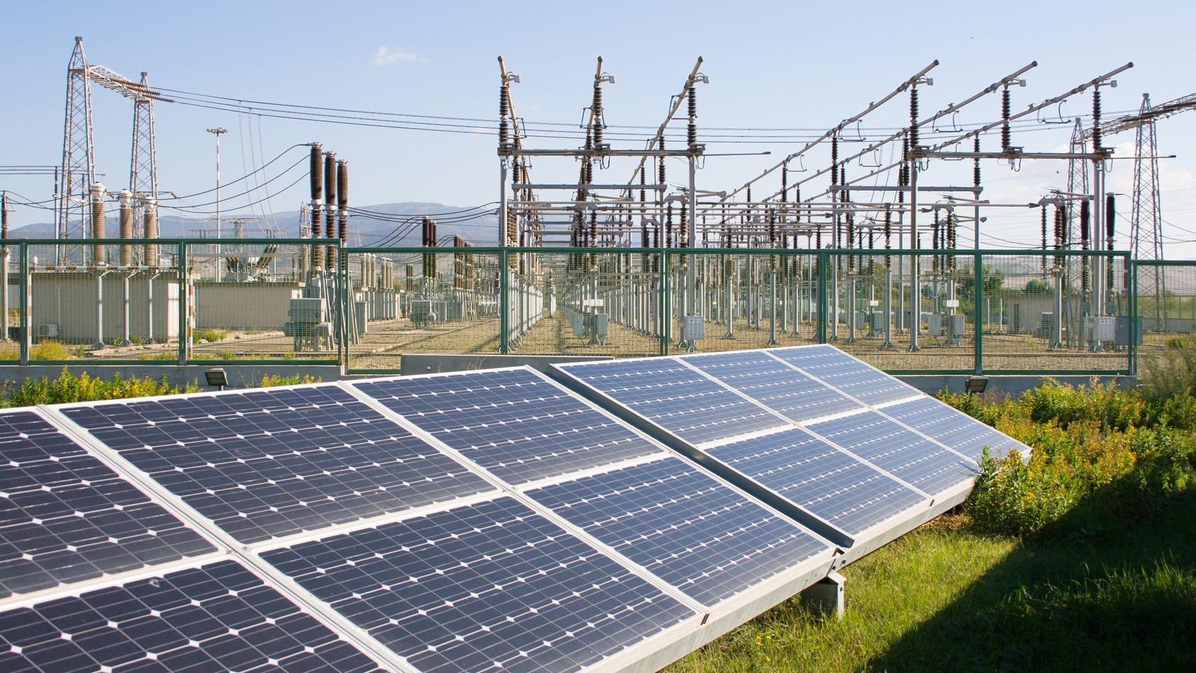

Německo chce omezit náklady na přetížení elektrizační soustavy, které dosahují přibližně tří miliard eur ročně. Nové větrné a solární elektrárny mají dostávat menší rezervovaný výkon a v přetížených oblastech přijdou o část kompenzací za omezování výroby. Podobné nástroje už existují také v České republice.
Německo každoročně vynakládá přibližně tři miliardy eur na řešení přetížení elektrizační soustavy. Problém způsobuje mimo jiné vysoká výroba větrných elektráren na severu země, odkud není možné všechnu elektřinu dopravit do průmyslových oblastí na jihu. Provozovatelé sítí proto musí omezovat výrobu v jedné části země a nahrazovat ji jinými zdroji jinde. Náklady na tato opatření se následně promítají do síťových poplatků.
Německá vláda proto 29. července 2026 schválila návrh reformy připojování nových zdrojů. Podle Clean Energy Wire mají mít nové pozemní větrné elektrárny a velké fotovoltaické parky rezervovanou kapacitu pro dodávku do sítě omezenou na 70 % instalovaného výkonu. Elektrárna o výkonu 100 MW by tak mohla do sítě dodávat nejvýše 70 MW. Zbývající elektřinu by výrobce musel využít jinak, například uložit do baterie nebo omezit výrobu. Cílem je nebudovat síť na krátkodobé výrobní špičky, které nastávají jen po omezenou část roku.
