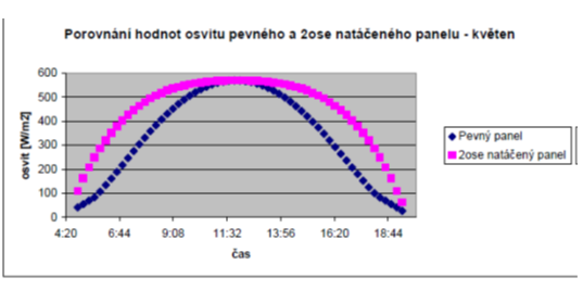

Roční využití instalovaného výkonu pro fotovoltaické a větrné elektrárny SEEPIA odvozuje z evropské metodiky ENTSO-E, která oproti českým klimatickým podmínkám počítá s minimálně o 10 % vyššími hodnotami. U fotovoltaik uvažuje 1 090 hodin, avšak při zohlednění střešních instalací, které nejsou optimálně orientované ke slunci, jde reálně jen o 950 hodin. U větrníků kalkuluje 2 300 hodin, zatímco v českém prostředí v praxi dosahují pouze 2 000 hodin. Autoři připouštějí, že za stávající situace nemusí jít o zásadní problém, zároveň však dodávají, že při předpokládaném rozvoji OZE v budoucnu už ano.

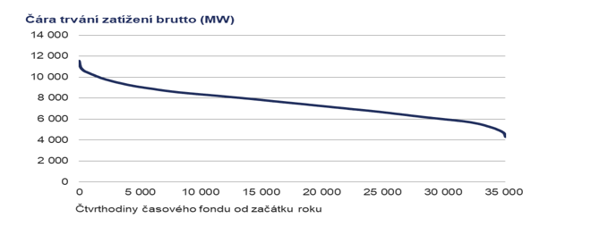

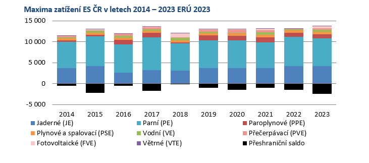

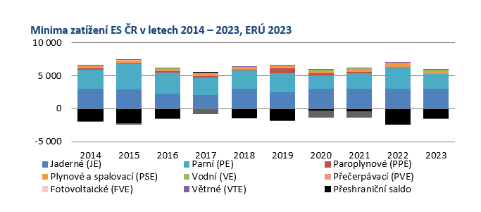

Tým z ČVUT se zabývá i disponibilitou stabilního výkonu v nejzatíženější zimní části roku a schopností pokrýt maximální zatížení. Na rozdíl od modelu SEEPIA dochází k závěru, že bez uhlí v roce 2030 bude soustavě při delší Dunkelflaute chybět minimálně 2 500 MW. Upozorňuje také na to, že deficit bude ve skutečnosti vyšší, protože některé zdroje mohou být v odstávce a jiné vyčleněny na služby výkonové rovnováhy. „Pravděpodobnost, že všechny instalované stabilní zdroje budou plně k dispozici se jmenovitým výkonem, je prakticky nulová. Z tohoto důvodu je nezbytné mít v soustavě k dispozici vyšší výkon (cca o 20 %).“

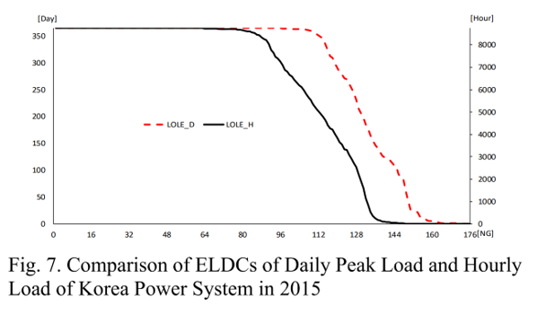

V důsledku všech uvedených nepřesností model SEEPIA významně podhodnocuje závislost Česka na dovozech i klíčové parametry zdrojové přiměřenosti. Ukazatel LOLE (Loss of Load Expectation), který udává počet hodin v roce, během nichž nebudeme schopni pokrýt poptávku výrobou ani dovozem, má podle nejnovějšího evropského hodnocení zdrojové přiměřenosti ERAA v roce 2028 dosáhnout 20 hodin. SEEPIA přitom v roce 2025 prognózuje 0 hodin a v roce 2030 pouze 1 hodinu.
Experti z ČVUT v této souvislosti upozorňují na to, že nárůst ukazatele LOLE nemá lineární charakter a že už pokles rezervy o cca 8 % může vést k nárůstu z nuly až na 1 000 hodin v roce. „Proto i relativně malá chyba v řádu jednotek procent, pokud se nacházíme blízko ohybu křivky LOLE, může vést k rapidnímu zhoršení bezpečnosti dodávek i stability soustavy.“

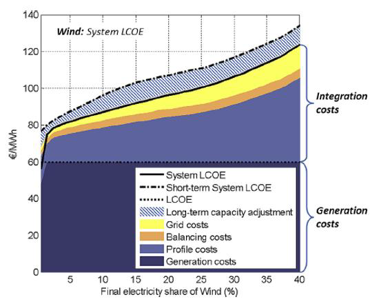

V ekonomické části kolektiv autorů zpochybňuje tvrzení, že OZE zlevňují elektřinu; upozorňuje, že to platí pouze při jejich nízkém podílu v energetickém mixu, a že při započtení nákladů na stabilitu a rozvoj sítí koncová cena elektřiny naopak roste. Upozorňuje také, že teorie levných OZE vychází obvykle jen z pohledu investora přes investiční náklady (LCOE).
„Argumentace nízkými LCOE je stejná, jako kdyby se z ceny sýra prezentovala pouze cena mléka potřebného k jeho výrobě. Žádné jiné výrobní náklady, žádné mzdy, žádné obaly, žádná doprava, žádná reklama ani skladování či ztráty neprodaných prošlých výrobků.“

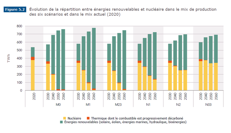

V závěru autoři vyzývají ke změně přístupu k tvorbě SEK s tím, že je třeba „hledat mezi přípustnými řešeními takové, které minimalizuje společenské náklady, a zmapovat bezpečnostní, nákladová i materiálová rizika variant.“ Jako příklad dobré praxe ekonomického hodnocení uvádějí materiál Futurs énergétiques 2050 od francouzského provozovatele přenosové soustavy RTE. Experti ČVUT upozorňují na pozoruhodný fakt, že Francouzi dospěli k opačnému závěru, než k jakému směřuje česká SEK: velkorysá kombinace jádra a OZE jim vyšla jako výrazně neekonomická.
„Domníváme se, že právě tento zcela opačný výsledek je dán chybnou metodologií a přístupem SEK/SEEPIA, která zahrnuje hypotetické multiplikační efekty, aniž by naopak správně posoudila vliv nákladovosti povolenek na straně plátců a souvisejících vícenákladů zvolené cesty energetické transformace.“

Dopady snižující se výkonové rezervy na ztrátu zatížení (LOLE)
Distribuce čtvrthodinového zatížení v průběhu roku
Graf dokumentující nižší efektivitu střešních instalací FVE

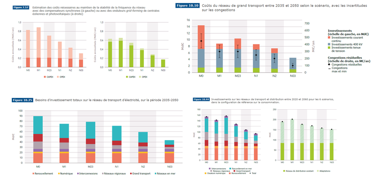

Stoupání nákladů na integraci větrných zdrojů s jejich rostoucím podílem v energetickém mixu

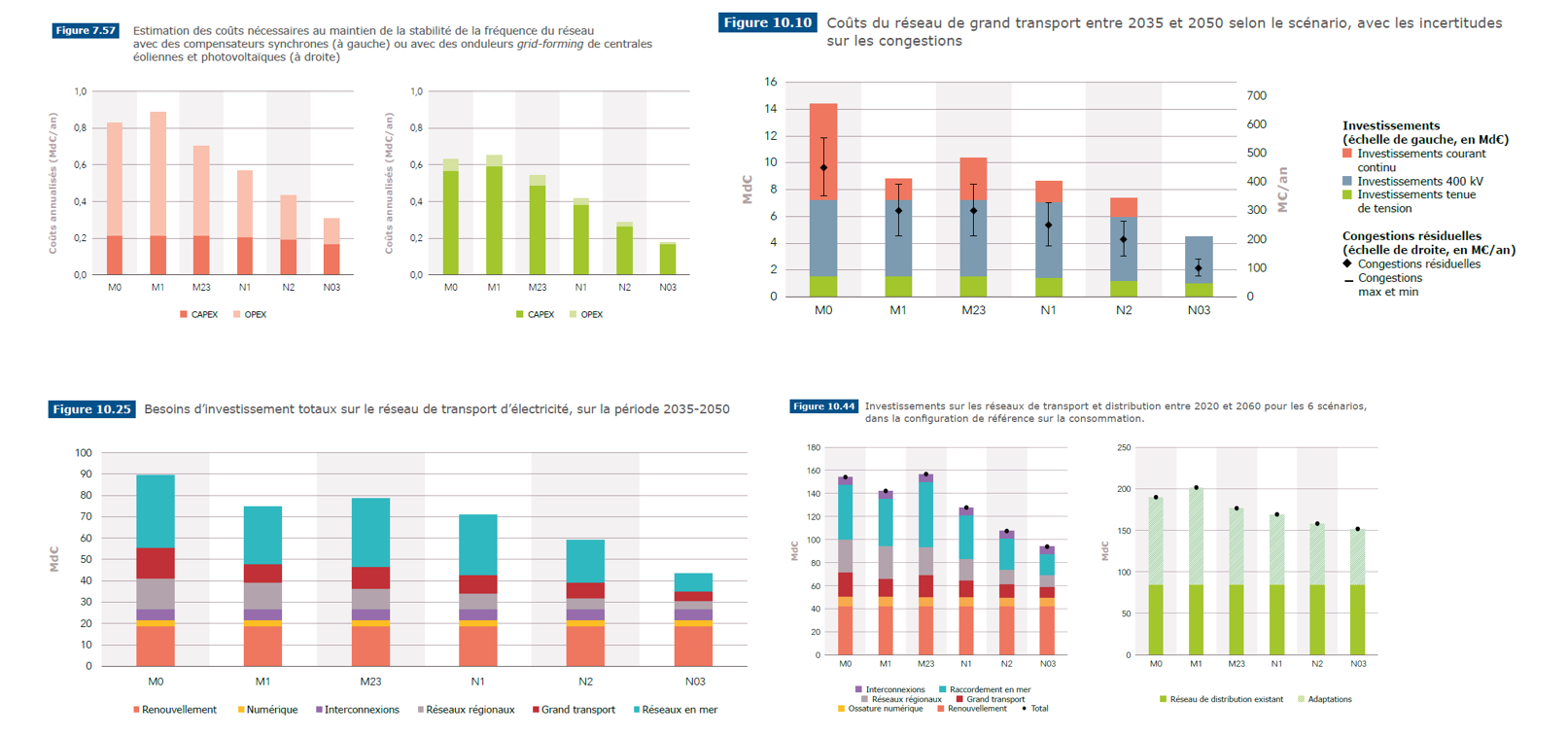

Scénáře Futurs énergétiques 2050 (od „obnovitelných“ po „jaderné“)
Náklady na stabilizaci frekvence, investice do přenosové a distribuční soustavy apod.
