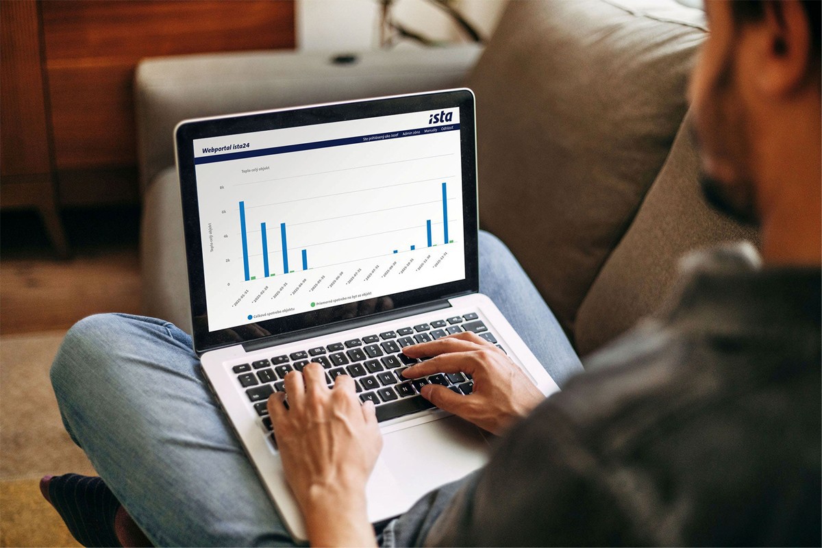

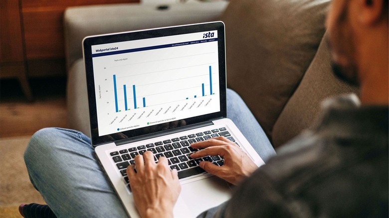

Webový portál ista24 poskytuje správci denní přehled o spotřebě energie v objektu. Vlastníci mohou svou spotřebu sledovat v přehledné mobilní aplikaci EcoTrend.

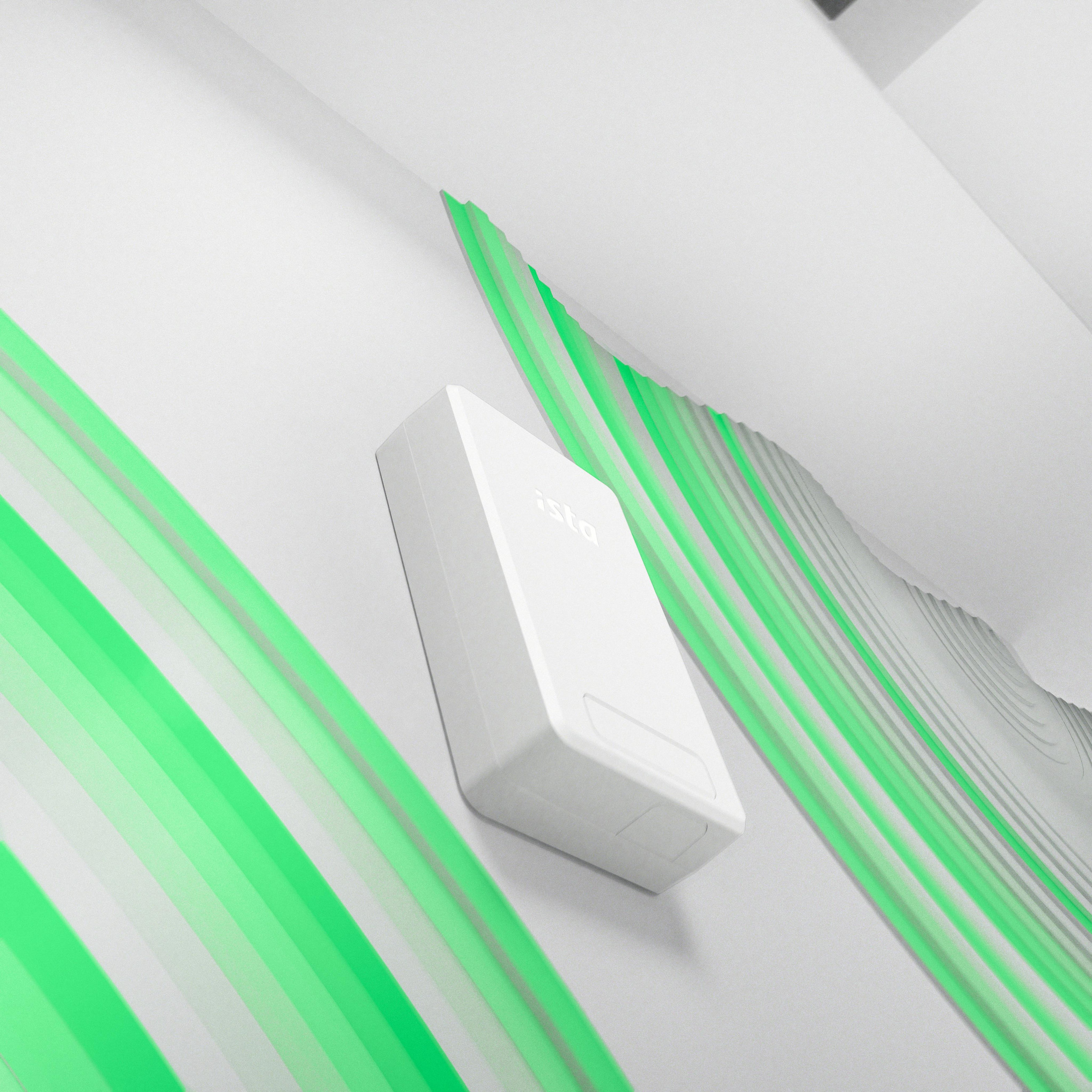

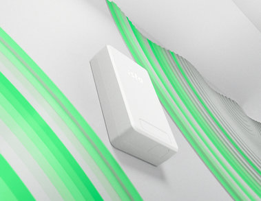

Systém automatického sběru dat ista prostřednictvím datové sběrnice odečítá denní data z koncových přístrojů.

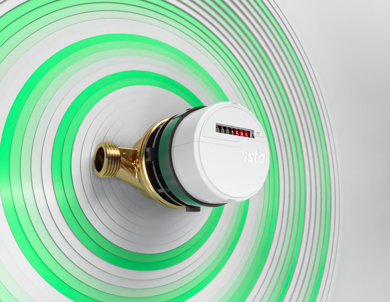

Spolehlivé rádiové vodoměry ista s dálkovým odečtem dokážou včas odhalit únik vody.
