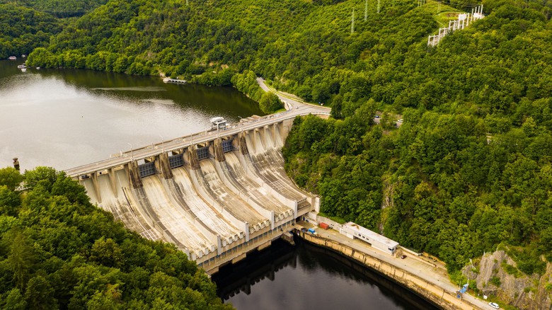

Hráz Slapské přehrady, foto: Ondřej Novotný © Adobe Stock
