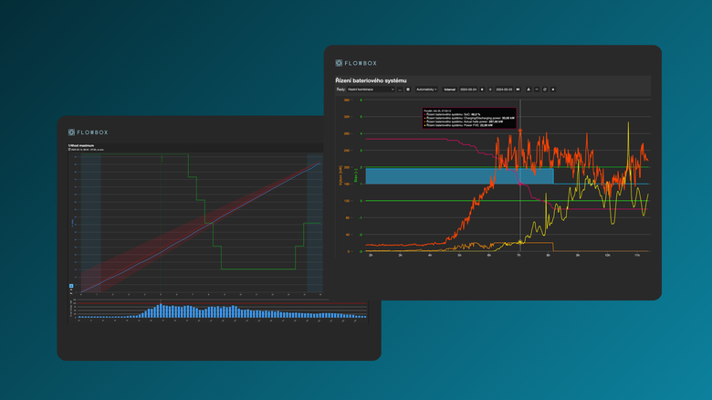

Nově bude významnou část ceny ovlivňovat nejvyšší čtvrthodinový výkon dosažený během měsíce. Jediná odběrová špička tak může rozhodnout o výsledných distribučních nákladech. Firmy, které budou svůj odběr měřit, predikovat a aktivně řídit, získají konkurenční výhodu. Naopak podnikům bez řízení spotřeby mohou náklady vzrůst.
Modelový výpočet podle kalkulačky Energetického regulačního úřadu ukazuje, že vhodně řízený provoz může díky nové tarifní struktuře ušetřit přibližně 1,4 milionu Kč ročně. Klíčem je omezení odběrových špiček pomocí podružného měření, predikce spotřeby, automatické regulace nebo bateriových úložišť (BESS).
Tarifní reforma dává energetickému managementu nový význam. Nejde už jen o sledování nebo snižování spotřeby energie, ale o její aktivní řízení tak, aby podnik minimalizoval distribuční náklady.
