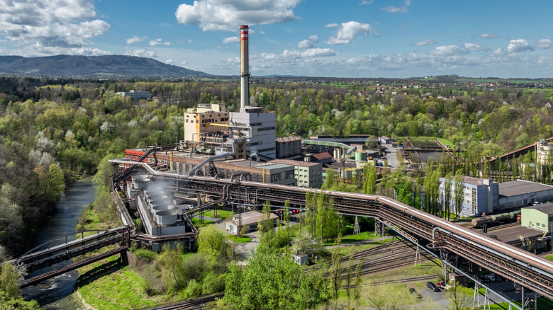

Nový paroplynový zdroj v Třineckých železárnách nahradí uhelný fluidní kotel K11 na Teplárně E3. Je složen z kompaktní plynové turbíny, která je určena pro spalování zemního plynu s možností spoluspalování vodíku.
Třinecké železárny, foto ČEZ ESCO

Nový paroplynový zdroj v Třineckých železárnách nahradí uhelný fluidní kotel K11 na Teplárně E3. Je složen z kompaktní plynové turbíny, která je určena pro spalování zemního plynu s možností spoluspalování vodíku. Za turbínou je pak umístěn spalinový kotel pro výrobu vysokotlaké páry a následnou výrobu elektřiny a tepla na turbosoustrojích teplárny. Díky využití odpadního tepla bude možné nově vytápět i město Český Těšín. Stavba horkovodu se připravuje. Už nyní firma zajišťuje vytápění zhruba 9 tisíc domácností, škol a nemocnic prostřednictvím centralizovaného zásobování teplem v Třinci a blízkém okolí.
