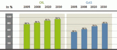

Obrázek č. 3: Růst dovozní závislosti EU (2005–2030, při zachování dosavadních trendů)

Ostatně rostoucí dovozní závislost je v evropském kontextu očekávaný trend. Dovozní závislost na ropě při zachování dosavadních trendů má vzrůst v EU do roku 2030 z 82 na 94 %, závislost na dovozu plynu vzroste poněkud méně, z 58 na 83 %. Členské státy s tím počítají a na tuto situaci se připravují.
