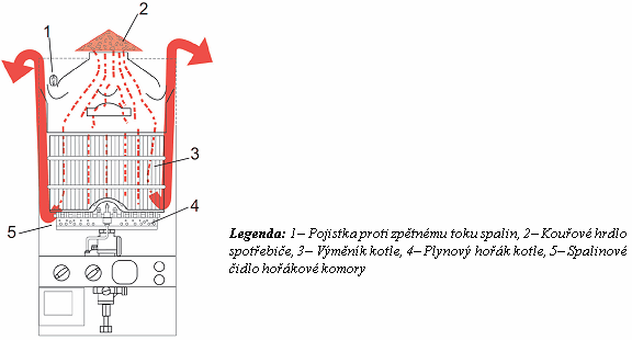

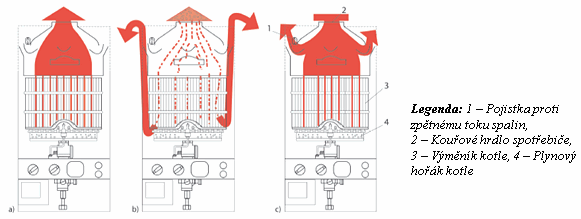

5. Nefunkční prvky plynového spotřebiče, např. pojistky proti zpětnému toku spalin
Obr. 3 - Funkce pojistky proti zpětnému toku spalin

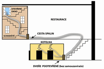

6. Použití zařízení vytvářejících podtlak, a tím způsobujících zastavení až obrácení toku spalin v odvodu spalin, např. digestoře, sací ventilátory, otevřené okno do vyšších pater, ventilační otvory do šachet apod.
Obr. 4 - Příklad přetažení spalin vlivem otevřeného okna ve vyšších patrech a tím vytvoření komínového tahu

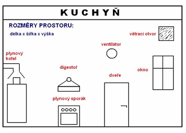

7. Soubor souvisejících vlivů pro bezpečný provoz spotřebičů
Obr. 5 - Schematické znázornění zařízení majících vliv na bezpečnost provozu plynových spotřebičů

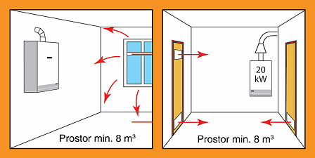

3. Spotřebiče v provedení B mohou být umístěny v prostorech o objemu alespoň 8 m3 při splnění dalších požadavků, kromě umístění spotřebiče do samostatného odděleného prostoru anebo místnosti s trvalým přívodem vzduchu z venkovního prostoru.
Obr. 1 - Schéma instalace plynových spotřebičů kategorie B v prostorách s objemem min. 8 m3

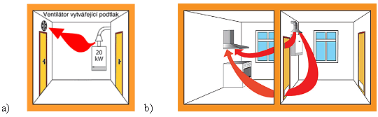

4. Spotřebiče s atmosférickými hořáky v provedení B nesmí být umístěny v místnostech, ve kterých může vznikat podtlak od ventilátorů, větracích zařízení a jiných zařízení, který by mohl během provozu spotřebiče narušit funkci odvodu spalin od spotřebičů s atmosférickými hořáky a přerušovačem tahu.
Obr. 2 - Schematické znázornění vytváření podtlaku v místnosti a) sacím ventilátorem, b) digestoří nad sporákem
5. Spotřebiče s atmosférickým hořákem a přerušovačem tahu, které jsou vybaveny automatickými pojistkami proti zpětnému tahu spalin umístěnými v odvodu spalin a na hořákové komoře, je možno umístit v nepřímo větratelných bytových prostorech, ve kterých na 1 kW příkonu spotřebiče je objem místností minimálně 1 m3.
Obr. 3 - Schéma umístění pojistky proti zpětnému tahu spalin (pozice 1)
případně spalinového čidla na hořákové komoře (pozice 5)

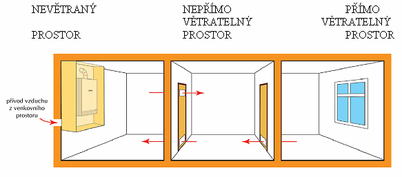

8. Je-li místnost, kde je umístěn spotřebič, nepřímo větratelná, pak se její objem pro splnění požadavku nezapočítává. Započítává se však objem propojeného sousedního přímo větratelného prostoru nebo i další propojené přímo větratelné místnosti.
9. Množství vzduchu přiváděného infiltrací z venkovního prostoru se stanovuje při rozdílu tlaků mezi venkovním prostorem a místností Δp0,67 = 4 Pa0,67 a musí být rovno nebo větší než Vs. V případě, že tomu tak není, postupuje se podle bodu 10.
10. V případě, že objem místnosti nevyhovuje stanovenému objemu prostoru pro instalaci spotřebiče, je možné místnosti propojovat podle dále uvedených opatření:

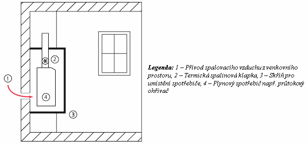

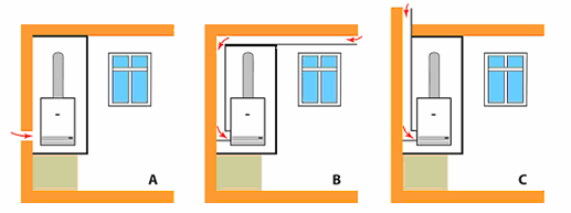

10.1 Umístěním spotřebiče do odděleného prostoru (např. skříně) se samostatným trvalým přívodem vzduchu z venkovního prostoru otvorem (otvory) o volném průřezu nejméně 0,001 m2 na 1 kW příkonu spotřebiče, nejméně však 0,02 m2 (viz obrázek 8); je-li přívod vzduchu do skříně řešen potrubím, kanálkem či vzduchovodem, postupuje se podle bodu 10.2
Obr. 4 - Plynový kotel umístěný ve skříni s přívodem vzduchu z venkovních prostor. Skříň je umístěna v nevětraném prostoru
Obr. 5 - Příklady řešení přívodu vzduchu k plynovému kotli umístěnému v samostatné skříni
A - Přívod vzduchu otvorem z venkovního prostoru
B - Přívod vzduchu vzduchotechnickým kanálem z venkovního prostoru
C - Přívod vzduchu šachtou vyústěnou nad střechou objektu

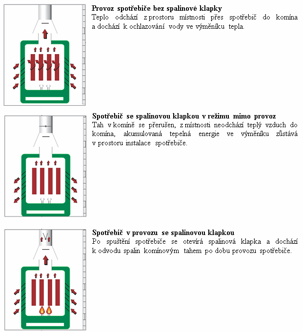

Při uvedeném řešení umístění spotřebiče do samostatné skříně s přívodem vzduchu z venkovního prostoru je nezbytné řešit i podmínky, které zamezí zamrznutí vody, např. v průtokovém ohřívači vody. Vzhledem k tomu, že tyto spotřebiče nejsou připojeny na zdroj elektrické energie, je v daném případě nejlepší řešení použití tzv. termických klapek, které uzavřou odvod spalin v případě, že je spotřebič mimo provoz. Při uzavření klapky nedojde k proudění studeného vzduchu přes skříň do komína a tím se tak zabrání zamrznutí vody ve spotřebiči v době, kdy je mimo provoz.
Obr. 6 - Schéma funkce spalinové klapky na odvodu spalin spotřebiče

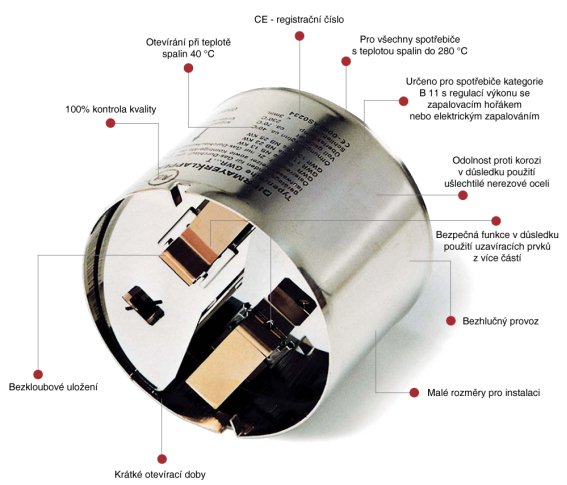

V případě spotřebičů instalovaných podle TPG 704 01 v samostatné skříni musí být za hrdlem spotřebiče instalována termická spalinová klapka, která nevyžaduje přívod elektrické energie nebo u spotřebičů s přívodem elektrické energie může být též použita motorická spalinová klapka. Schéma instalace spalinové klapky je na obr. 7 a 8.
Obr. 7 - Schéma instalace spalinové klapky na hrdle spotřebiče
Obr. 8 - Schéma instalace termické spalinové klapky v odvodu spalin spotřebiče umístěného v samostatné skříni
Pro plynové průtokové ohřívače a kombinované kotle se používají termické spalinové klapky typu GWR, které se vyrábějí v dimenzích 90, 110 a 130 mm.
Obr. 9 - Termická spalinová klapka typu GWR
Obr. 10 - Schéma termické spalinové klapky typu GWR

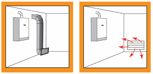

10.2 Umístěním spotřebiče do místnosti se samostatným trvalým přívodem vzduchu z venkovního prostoru otvorem (otvory) o volném průřezu nejméně 0,001 m2 na 1 kW příkonu spotřebiče, nejméně však 0,02 m2. Tyto otvory se doporučuje zřídit co nejníže u podlahy místnosti. Mohou být uzavíratelné pouze za podmínky, že spotřebič lze provozovat jen při jejich otevření na stanovený volný průřez. Je-li vzduch přiveden potrubím, kanálkem, vzduchovodem apod., musí být jeho průřez zvětšen o ekvivalentní přirážku, tj. nejméně 0,0015 m2 na 1 m délky. Na každý ohyb 90° se připočítává ekvivalentní délka nejméně 3 m, na ohyb 45° délka nejméně 1,5 m. Ve složitějších případech musí být provedení a dimenzování zařízení pro přívod vzduchu doloženo vzduchotechnickým výpočtem, např. při použití volného komínového průduchu určeného pro přívod spalovacího vzduchu.
Příklady možného řešení jsou uvedeny na obrázcích 11, 12 a 13.

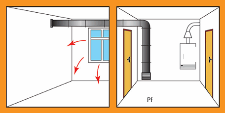

Obr. 11 - Schéma umístění plynového spotřebiče v prostoru s přívodem vzduchu vzduchotechnickým kanálem z venkovního prostoru

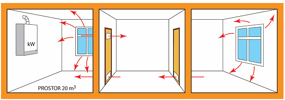

Obr. 12 - Schéma umístění plynového spotřebiče v prostoru s přívodem vzduchu z venkovního prostoru
Obr. 13 - Schéma umístění plynového spotřebiče v nepřímo větratelném prostoru s přívodem vzduchu pomocí vzduchotechnického kanálu z venkovního prostoru přes sousední místnost

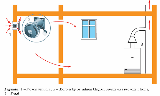

10.4 Zajištěním požadovaného přívodu vzduchu nuceným způsobem (např. ventilátor). Přitom musí být splněna podmínka, že ventilátor nesmí ovlivňovat správnou funkci hořáků, přerušovače tahu nebo komína. Spotřebič nesmí být možné provozovat, není-li zařízení zajišťující nucený přívod vzduchu v provozu.
Obr. 15 - Příklad řešení přívodu vzduchu ve větratelném prostoru pomocí motoricky ovládané klapky.
Prostorové požadavky pro umístění kotle jsou nedostatečné. Přívod vzduchu okenními spárami je nedostatečný.
